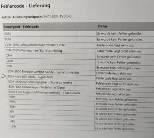

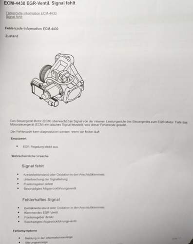

Ich hab mal die beiden Fehlerprotokolle angehängt die ich habe.
Mal ab von diesem komplett abwegigem Vorschlag ALLES zu meiner Abgsasanlage zu wechseln für 2xxx€ zu wechseln, fanden die anderen beiden Werkstätten es läge an dem normalen Ventil (für den Preis bekomme ich ja fast nen neuen alten Diesel 😁 )
Motorkontrollleuchte geht an, Wagen geht in den Notzustand, Fehler wurde bereits 2 Mal gelöscht, gereinigt. Fährt sich Prima und dann geht die Leuchte an und ich kann kein Gas mehr geben und komme höchstens auf 80 km/h, Drehzahlmoment reagiert kaum. Verbrauch ist vollkommen in Ordnung (7,5l, wagen wir kombiniert bewegt, regelmäßig ordentlich gepustet, Getriebeöl, Motorörl und alle Filter sind getauscht Feb. 18). Kein Stottern oder ausgehen, Motor klingt rund, nicht lauter als sonst (außer man versucht im Notzustand Gas zu geben dann geht Drehzahl hoch ohne das was im km/h Bereich passiert).
Volvo ist ne nette Idee - die mich auch arm macht. Zumal die in Norderstedt fürs mal eben schauen (1 Woche) auch gerne horrende Preise verlangen. War mit meinem alten alten Volvo früher da und die Beratung war leider nicht so gut. (Motorhaube wollte nicht richtig schließen, ich sollte das ganze Drahtding tauschen Wartezeit ca 2-3 Wochen, Öl in die Verriegelung hat es auch getan 0€ in der Werkstatt nebenan. Batterie ständig leer - Ich soll ne neue Batterie einbauen 120€ Fehler nicht behoben -> Fahrertürlicht ging nicht mehr aus 0€ fürs rausnehmen Werkstatt nebenan)
Exakt dieselben Symptome hatte ich auch. Das Fehlerprotokoll ist aber aus einer freien Werkstatt, oder? Die VIDA-Codes sehen etwas anders aus. P040422 bzw P040423 waren es bei mir...
Zum Verständnis: Das AGR-Ventil ist ein durch eine Feder geschlossenes Ventil, welches über einen kleinen Stellmotor mittels Exzenter aufgedrückt wird und dann die entsprechende Menge Abgas in den Ansaugtrakt einspeist. Der Stellmotor an sich hat keine Intelligenz, entweder er dreht sich oder er ist defekt und dreht sich gar nicht mehr. Die Position des Ventils wird mit dem von mir genannten Steuerteil über einen Wegsensor (kleiner Stift, der aus dem Gehäuse herausragt) kontrolliert. Entsprechend dem Messwert wird dann der "dumme" Stellmotor hin und her bewegt, seine Stromversorgung erfolgt über zwei kleine Steckkontakte aus der Steuer-Elektronik-Einheit heraus. Daher meine Überzeugung, dass es nicht der Motor selbst sein kann, sondern die Steuereinheit. Warum das System dermassen kompliziert aufgebaut ist, kann Dir wohl nur Volvo erklären. Möglicherweise trennt man bewusst die Mess- und Regeleinheit vom heißen und verdreckten Ansaugtrakt.
