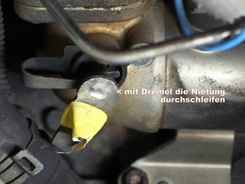

hab´grad in gefühlten 20 Std. und ebensovielen Fehlwegen die gebrochene Dichtung an der AGR-Ventil-Welle durch ein Messingteil (ebay, 35,-€) ersetzt. (Symptome: zischendes Geräusch beim Gasgeben und Abgasgeruch im Standgas)
Der Caddy (1.9tdi) war dabei so aufgebockt, dass ich sicher darunter sitzen konnte.
Anbei ein paar Fotos inkl. Beschriftung, die das Ganze nochmal zeigen. Vielleicht hilft´s dem Nächsten dies deutlich schneller zu erledigen.
Gruß und danke für Eure Mithilfe beim Umsetzen 🙂
Thomas
(bitte keine Diskussionen über das Arbeiten unter einem aufgebockten Caddy und meinen "Schweißkünsten"😉

Eine Frage, du sagst es "gefühlt 20 Stunden" gebraucht, wie lange hat es denn wirklich gedauert?
Abzüglich der Zeit für die Splintlösung oder war dieser Versuch so langwierig?
Und haste vielleicht die Maße der Messingdichtung genommen, ich würde das Ding gerne selber drehen.
Was denkst du aus welchem Material die alte Dichtung war?

ich denke, ich würde es nun in 3 Std hinkriegen + Zeit fürs Aufbocken.

ja, is recht eng da unten, aber machbar. Und mit hebebühne wäre es natürlich deutlich angenehmer.

Maße hatte ich nicht alle genommen, d.h. bringt dir letztlich dann nix. Trotzdem anbei die Fotos.
Das Material der Dichtung kratzt/bröselt sich wie Grafit. Jemand sagte mal, dass es Sintermetall wäre...?

Das wird wohl eine Graphit/kohledichtung gewesen sein. Sintermetall lässt sich nicht so einfach rausbröckeln.
