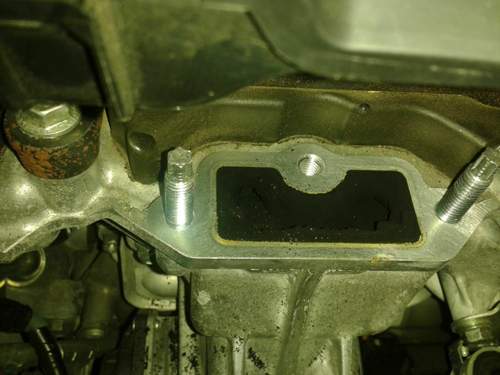

Ich habe mein Agr Ventil umgeleitet, und der Wagen fährt ohne Probleme. An der Kopfseite mit Edelstahl zugemacht und ein neues Rohr durchgesägt und daran mit einem dicken Teichrohr direkt und den Luftfilterkasten, daß das AGr Ventil gefilterte Frischluft zieht.
Der Motor macht keine Probleme und keine Fehlermeldung.

Olga 3117,da wo du mit Edelstahl Blech vorne am block Abgase blockiert hast,den bis zum Blech kommen doch Abgase noch,wird es nicht auf dauer auch komplett verrußen/verstopfen? Ich meine!? Irgend wann will man Auto Verkaufen,macht man Blech weg und stellt fest das es dicht ist!
Wie viel km hast du schon runter,nach dem du AGR umgeleitet hast? Vielleicht rein Interessents halber,mal aufmachen kannst um zu gucken?
20150925-150948
Dort ist nix verrußt, weil dort die Abgase nicht mehr reinkommen. Die nehmen den einfachen Weg durch den Auspuff.

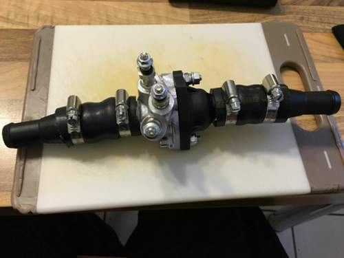

Morgen baue ich es ein. Aber erst mal nur so mit Schalter und Thermofühler.
Erst mal ohne D+.
Hier schon mit reduzier Schläuchen umgebaut.

Hallo Olga, Dein Konstrukt sieht aus wie "die Serienausführung von Toyota".
Meine absolute Hochachtung, wie Alles was Du bisher konstruiert hast,sieht
Alles wie serienmäße Werksausführung aus. Gruß aus B...........
( Hätte ich einen Diesel, hätte ich Dies sofort kopiert)

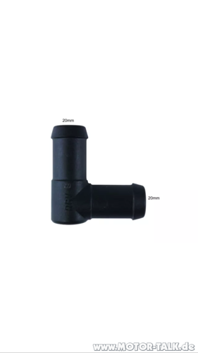

Ich habe heute alles auseinander gerissen vorne, Luftfilterkasten raus und Dieselfilter zur Seite gelegt. Nur das Ding ist zu lang. Ich brauche am Ende ein Winkelstück, sonst ist der Schlauch an der Spritzwandseite geknickt. Das geht gar nicht. Muß mir ein 90Grad Winkel bestellen. Will kein Mist einbauen. Wenn richtig, dann richtig. Sorry.
