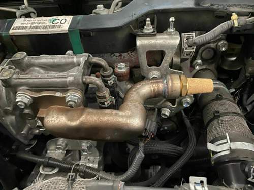

Hallo an alle,
Ich bin’s wieder.
Wie ihr ja wißt, habe ich einen TOYOTA Avensis 2,2 Diesel Bj. 2013.
Diesmal habe ich nochmal nen Umbau gemacht, und es läuft. Diesmal mit einem Sinterfilter, dient auch als Geräuschdämpfer. Neues Rohr besorgt, durchgesägt und 3/4“ Gewinde draufschweißen lassen. Sinterfilter drangeschraubt und läuft. Läuft viel ruhiger.
Kein rauspfeifen oder sonst irgendwas. Den Filter kann man unter Wasser ausspülen wenn’s sein muss.
Unter der Motorabdeckung sieht man nichts mehr.
Wenn irgendwas zurückpfeifen sollte, dann bedeutet es nur, daß das Agr nicht mehr richtig schließt.
Und wenn einer sich fragt, warum ich das mache, ich möchte halt keinen verrußten Ansaugtrakt haben.
Jetzt saugt der Motor Frischluft durch das Agr an und die Verbrennung ist auch im Teillast heißer. Der Ruß wird jetzt schon im Brennraum besser verbrannt, also auch weniger Verbrennungsruß im DPF.
