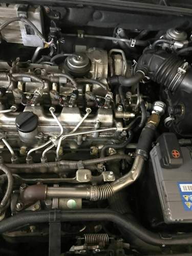

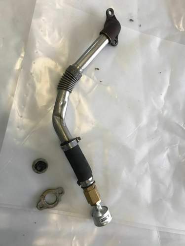

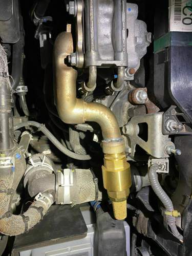

Ich habe mein Agr Ventil umgeleitet, und der Wagen fährt ohne Probleme. An der Kopfseite mit Edelstahl zugemacht und ein neues Rohr durchgesägt und daran mit einem dicken Teichrohr direkt und den Luftfilterkasten, daß das AGr Ventil gefilterte Frischluft zieht.
Der Motor macht keine Probleme und keine Fehlermeldung.

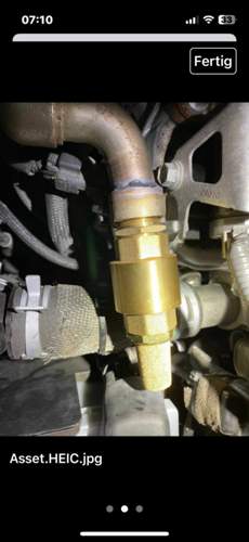

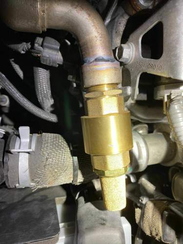

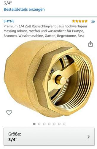

Ich habe jetzt doch noch was dazu gebaut. Ich habe doch noch gemerkt, daß das Agr zurück bläst im Teillastbereich. Dann habe ich jetzt einfach ein Rückschlagventil eingebaut. Das öffnet bei 0,2 bar und bis jetzt läuft es wunderbar. Es pfiff ja nur zurück, weil im Teillast wenn das Agr öffnet der Gegendruck vom Auspuff da ist im normalen Zustand. Jetzt ist der Filter davor und leider kein Gegendruck. Aber so mit dem Rückschlagventil klappt es.

Habe es jetzt 100km getestet mit dem Rückschlagventil. Funktioniert ohne Probleme. Nach 100km war es früher heiß, wenn man es angepackt hat nach den km. Jetzt eisekalt. Das bedeutet, nichts strömt zurück. Hätte es mal viel früher so machen sollen.
Was bewirkt das Rückschlagventil damit es zu macht?!?
Im Teillast macht das Agr ja auf. Früher war der Gegendruck vom Auspuff da. (Wo der Stopfen jetzt drauf ist).
Durch den Filter hatten wir da keinen Gegendruck mehr. Das Ventil verhindert, dass der Turbo im Teillast rausbläst.
Das ist jetzt auf jedemfall die perfekteste Lösung. Hat man früher gemerkt, wenn man das Rohr angepackt hat. War immer warm. Jetzt strömt wirklich nur noch kalte Luft in eine Richtung, und zwar zum Ansaugkrümmer. Habe alles in 3/4“ genommen, da gibt es so viele Teile für.

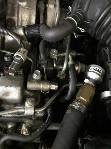

Guten Morgen. Ich habe doch einen Filter davor gebaut. Hat funktioniert. Das dicke runde danach ist ein Rückschlagventil.
Das hat alles beim Rav4 2,2diesel und beim Avensis 2,2Diesel funktioniert. Jetzt habe ich aber keinen Diesel und Toyota mehr. Bin jetzt auf den Subaru Forester Benziner/Mild Hybrid 2021 umgestiegen.

Ja, dieser Kegel vorne ist ein kleiner Metallfilter. Den kann man abschrauben und unter fließenden Wasser Saubermachen.

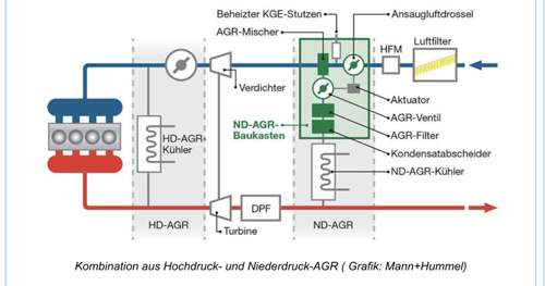

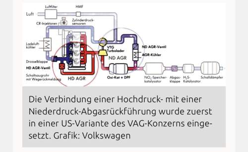

Das was ich gemeint habe „AGR mit VoRfilter“ für System ab Euro 5 AGR mit Niederdruck(ND). Es muss doch bei LC150 BJ2022 dabei sein oder?
Hier ist ein Artikel:
https://www.krafthand.de/artikel/die-niederdruck-agr-53149/
Hat jemand Erfahrung damit, es wird bestimmt alles dreckig. Es wird notwendig AGR und andere Teile zwischen 90-100t zu reinigen.
Es wird nur komplizierter, diese ND System auszutricksen.
@olga3117 hast du ähnliche AGR System mit ND gehabt?
