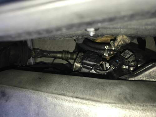

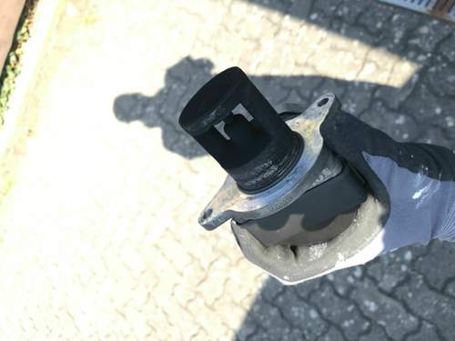

Das sind die beiden. Das oben drauf ist zu 99% das „linke“

Das AGR sieht an sich auch gut aus.
9e6ef8eb-a9de-4fd5-9996-c2ca38f42f0b
Das ist das AGR, ja. Auf dem zweiten Bild sieht mir nach dem Differenzdrucksensor aus. Kann man aber schlecht erkennen
Auf dem zweiten Bild mit der „4240“ ist ein Ladedrucksensor. Es geht um das größere Teil daneben. Für mich sieht das genauso aus wie das AGR obendrauf und der Stecker ist ebenfalls der gleiche.

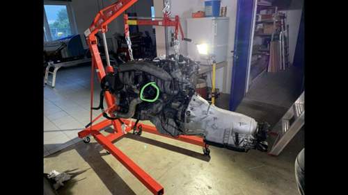

Hier nochmal ein Bild vom Ausgebauten Motor mit dem markierten Teil. Eventuell hilft es. Ansonsten guck ich mal ob ich online etwas dazu finde. Meine dümmste Idee ist jetzt noch dass mal wieder beide Stecker vertauscht sind, das wäre aber mehr als traurig.

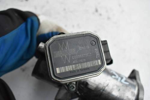

So, anscheinend ist das Teil fest mit dem Mischgehäuse verbunden. Habe die Nummer von Wahler mal eingegeben. Ist auch ein AGR.
Das "linke" scheint zu steuer wie viel Abgas durchkommt und das "rechte" (fest verbundene) dann nochmal das Mischverhältnis, oder wie auch immer.

Hallo
Das Bauteil das du eingekreist hast ist der Drosselklappensteller, der schliesst um das abgas vom geöffneten Abgasrückführsteller ins Saugrohr zu leiten.
