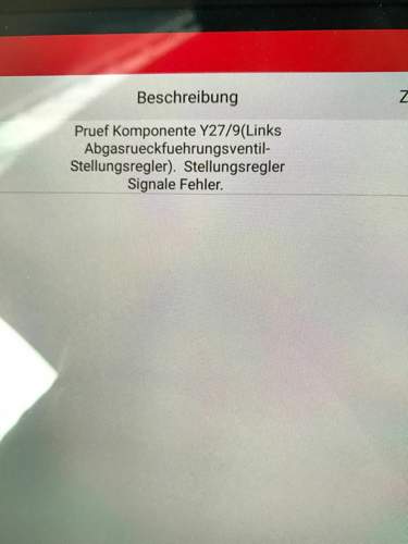

Hallo, ich fahre einen W211 e270 von 2003 seid 2 Tagen hat der Wagen keine Leistung es leuchtet auch keine Kontrolllampe. Laut Diagnose AGR (Bild) hat jemand vielleicht eine ein und Ausbau Anleitung für mich bitte? Vielleicht auch Teilenr. ?
LG
Ich habe da mal etwas zu beschrieben.
http://www.motor-talk.de/.../folie1-i208226849.html
@klausram schrieb am 26. Februar 2017 um 20:02:16 Uhr:
Danke dir, meinst du ich soll es mit reinigen versuchen ? Ich wollte mir morgen schon einen neuen bestellen.
