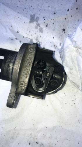

297000km. Motor ist seit ein paar Tagen wieder drin, hab einen Kolben getauscht wegen eingebranntem Loch.
Ich denke wir kommen der Sache näher. Wenn der Wagen kalt ist, ist alles gut, sobald er aber Betriebstemperatur erreicht geht das Spiel wieder los. Bekomme den Fehler nicht gelöscht.
Ich werde es heute Abend nochmal versuchen wenn er abgekühlt ist. Wenn’s dann wieder so ist bin ich mir sicher.
Aber welcher Temepratursensor oder was auch immer ist dann dafür verantwortlich?
Gerade nochmal getestet, es passiert definitiv nur, wenn er warm ist.
Mit deaktiviertem AGR (Stecker abgezogen) läuft er bei wenig Last zwar echt nicht gut, aber es schmeißt mich nicht in den Notlauf. Müsste es dann nicht das AGR sein?
Sämtliche Kontakte wurden per Sicht geprüft und mit Kontaktspray behandelt.
Manchmal sind es eben doch nicht die Tausende von Sensoren sondern etwas mechanisches.
Ich hab das Ventil ausgebaut und es mal aufgemacht. Was jemand zusammengesteckt hat geht auch wieder auf.
Durch ein elektromagnetisches Feld wird ein Stift in Drehbewegung versetzt, welcher über eine Art Umlenkhebel das AGR auffährt. Durch eine kleine Feder wird er dann wieder zurückgedrückt. So die Theorie.
Wenn allerdings der Umlenkhebel so verrußt ist, dass die Feder es nicht mehr schafft ihn zurückzudrücken gibts falsche Positionssignale.
Also das ganze gereinigt und gangbar gemacht und siehe da, läuft einwandfrei.
Statt einem neuen AGR gabs jetzt ne halbe Stunde Arbeit und ein paar Cent für Reiniger + Schmiermittel.
So einfach kann es manchmal sein...

Ab einer gewissen Laufleistung läuft die Mechanik ein. Dann hilft nur noch ein Neuteil. Aber gut, dass du jetzt erst mal wieder etwas Ruhe hast
@chruetters schrieb am 28. Juni 2019 um 18:12:28 Uhr:
Sehe ich auch so. In 2 Wochen ist das Ding wieder verkokt.
Glaube ich zwar nicht, aber ich werds ja sehen. Das Ding ist wuasi im Zwischenraum und liegt nicht direkt im Abgaskanal. Der Ruß kann da nur durch das Loch, wo der "Kolben" von AGR durchgeht. Also denke ich da wird nicht viel durchkommen. Falls doch weiß ich ja jetzt wo es ist :P
Aber immerhin hab ich den Fehler gefunden und muss nicht auf Verdacht sämtliche Sensoren wechseln oder im schlimmsten Fall sogar den Turbo. Hab bei meinem Glück schon wieder mit dem Schlimmsten gerechnet.
