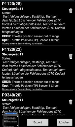

Das Auto beginnt damit beim Kaltstart zu hüpfen, sobald der Fuß vom Gas genommen wird, allgemein ein sehr unruhiger Motorlauf, nach etwas warm fahren ist das Problem weg,- dann wiederum geht der Motor im Leerlauf einfach aus, nach einem erneuten Start ist läuft er im Regelfall ohne Probleme.
Nun begann das nächste Problem, die MKL ging an, Schraubenschlüssel mit Auto, Fahrzeug im Notlauf, Fehlercodes waren von der Drosselklappe bis zum Gaspedal alles dabei, teilweise war der Fehler nach einem Neustart vom Motor wieder weg.
Im gleichen Zug war mein Flexrohr undicht, also tauschen lassen für 400€, die Werkstatt wollte auch gleich eine neue Drosselklappe einbauen sowie ECU konnte mir aber nicht versprechen das der Fehler damit behoben sei und bei Kosten von knapp 1000€, habe ich es abgelehnt, Flexrohr war zwingend notwendig, auch wenn der Sound echt nicht schlecht war. 😁
Also das Auto auf privat auf die Bühne und alles geprüft und gereinigt, MKL ist weiterhin an.
Dann habe ich einfach Mal auf Verdacht das AGR abgezogen, Fehler ist weg, alle Fehler, bis auf P1405 und der AGR Fehler, MKL ist aus, Abgas ist an, logisch.
Also ein neues AGR eingebaut, eingesteckt, Fehler gelöscht, losgefahren, das Spiel beginnt schon wieder, Auto geht im Leerlauf aus, ist extrem unruhig im Kaltzustand, AGR Fehler und P1405 ist wieder da.
Was genau ist das Problem, es kann doch nicht sein das ein AGR eine solche Fehlerkette auslöst.
Bitte für eure Ratschläge sehr dankbar.

Wäre machbar aber extrem aufwendig, erklärt auch weiterhin nicht die Fehlerkette, ich kann mir einfach nicht vorstellen das ein AGR den Notlauf auslöst und nur noch den Abgas Fehler.

Alle Fehlercodes durchgeben !
Und zwar die Kürzel und keinen Text.

Fahr lieber zum FOH und mach Fotos vom Fehlerprotokoll

Fehlerauslesen hat zuerst auf eine Defekte ECU hingewiesen, wie oben schon erwähnt, Gaspedal und Drosselklappe etc. mir bleibt es weiterhin Schleiferhaft wie das abziehen vom AGR den Notlauf beendet hat.
Weiterhin ist es auch eine Kostenfrage wenn die Reparatur den Wert übersteigt, das Flexrohr war mit 350 EUR schon hart an der Grenze.
Ich stehe aktuell vor der Entscheidung aufgeben und ein anderes Auto kaufen oder weiter die Zeit und Geld in das Mysteriöse Motorproblem zu stecken, wenn ein Fahrzeug den Notlauf aufgrund vom abziehen des AGR beendet kann doch etwas nicht stimmen.

Bis auf die Tatsache mein OBD Geräte als Rotz zu bezeichnen, kam bisher wenig hilfreicher Input, ich habe auch noch ein anderes für das Handy kann ich gerne auch mit Bildern dienen.
All die Fehler bzgl. Throttle etc. Sind nach abziehen vom AGR verschwunden, daher weiterhin meine Frage, kann ein AGR eine solche Fehlerkette verursachen, oder hat die GM Kunst eine ECU an den Motor zu pappen das Auto zu einem Elektro Horror verkommen lassen ?
