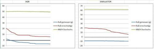

Auch wenn ich aus dem VW-Lager komme, habe ich, falls das noch niemanden so wirklich aufgefallen ist, eine recht interessante entdeckung gemacht und gleichzeit eine frage dazu. Das Steuergerät berechnet ja weiterhin Rußbeladung per Kennfeld, obwohl ja das AGR abgeschaltet ist. Demnach ist es ja logisch, dass er weiterhin den DPF alle 400km ca regeneriert. Habe nun 2 Diagramme erstellt, mit der vom Steuergerät berechneten Rußbeladung und mit dem gemessenen Wert über den Abgasgegendruck. Links mit funktionierendem AGR, die Linien verlaufen ca parallel zueinander und er baut ruß ab. Rechts mit Simulator, er verbrennt laut rechenmodell ruß, laut gegendruck ist garkeiner da. bzw nur minimal. Ist so ein verhalten eigentlich schädlich für den DPF wenn er mit solch hohen Temperaturen ohne Rußablagerungen befeuert wird?
Vergleich
Hm... Mit aktiven AGR regeneriert er an meinem Z19DTH so zwischen 900 und 1.300 km bei aktuell 236tkm.
Da finde ich 400 km schon arg wenig.
Dem DPF dürfte dabei aber ziemlich egal sein, ob er das mit oder ohne Ruß machen muss. Er ist ja auf diese Temperaturen ausgelegt.
Hallo, ich fahre nen VW-Motor mit Schummelupdate (EA189) 😁 Die haben einfach alles geändert in der Software... im Teillast-Bereich haben die den Einspritzdruck extrem angehoben, der is mit 1800 bar ca min. 300-400 bar höher als im Volllastbetrieb. Ausserdem spritzen die Düsen nun 3x pro takt statt 1x. N Kollege hat nen Tuner-File drauf mit 1000 bar druck.... Mein Diesel nagelt deutlich mehr, das AGR öffnet häufiger viel weiter und verreckt deshalb am laufenden band weil einfach viel mehr Ruß zustande kommt. Ohne das Update hat der DPF erst nach 800-1200 km regeneriert.
Beim 3.0 TDI regeneriert er alle 1400-1800 km. Aber nur, da hat mein Bekannter noch kein Update drauf. er fährt aber recht viel kurzstrecke, wohnt in der Schweiz und kann den motor auch ned oft durchblasen.
Ok das mit den Temperaturen klingt soweit plausibel. Einziger möglicher Brennpunkt wortwörtlich is ja beim DPF wenn er überbeladen is mit Ruß diesen abzubrennen... Wegen brandgefahr.
