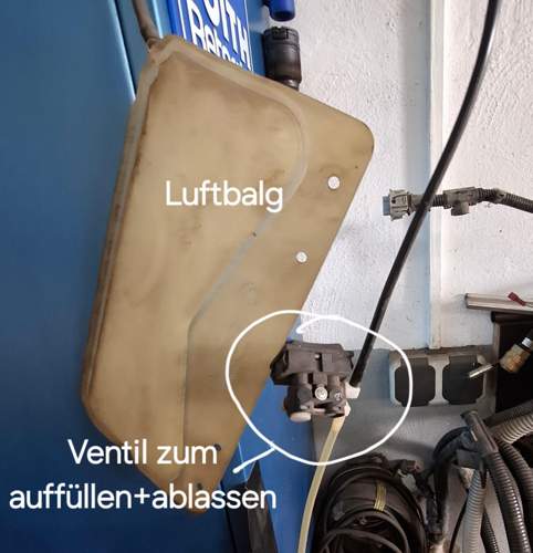

Vom Prinzip her ähneln die Luftbälge einer normalen
Luftmatratze mit mehreren Kammern.
Mal ein Luftbalg vom Truck zur Bildung.
