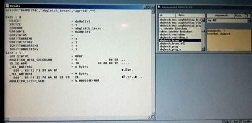

nachdem ja häufig empfohlen wird die AGR-Rate auf +40 zu verändern um das starke verrußen des AGR-Ventils einzudämmen hab' ich mich das also heute auch mal versucht.
Ich muss dazu sagen daß das meine erste Aktion in Tool32 war, also hier keine weiteren Kenntnisse vorhanden sind. Ich bin einfach nach dieser "allgemein gängigen Anleitung" vorgegangen.
Es hat soweit alles ohne Fehlermeldungen oder dergleichen funktioniert, nur frage ich mich wie ich jetzt überprüfen kann ob der Wert auch übernommen wurde? Eingegeben habe ich "agr;40" und dann auf "abgleich_prog" ...allerdings konnte ich weder vorher feststellen wo der aktuelle Wert (also vermutlich 0) steht und hinterher der neue Wert von 40.
Ich meine zwar dass der oft erwähnte "bessere Anzug" im unteren Drehzahlbereich vorhanden ist, aber das könnte auch Einbildung sein. Ganz so deutlich wie wenn das AGR Ventil ausser Betrieb gesetzt wird ist es meiner Meinung nach nicht.
=> Irgendwie muss ein programmierter Wert doch auslesbar sein? ...weiß evtl. jemand wie?

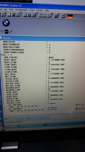

Ich merke das durch die Frischluft Versorgung der Motor zügiger auf Gaspedal reagiert. Mehr Frischluft heißt mehr Sauerstoff ergo bessere Verbrennung ergo weniger Ruß an den Injektoren. Würde aber auch heißen mehr Ruß durch den DPF,das vielleicht schneller den Filter zusätzt.Ich wede heute nach 600 km Autobahn den auslesen und betichten.Kann es bis jetzt weiterempfehlen.

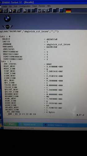

Habe ca.600 km stramme Autobahn hinter mir,kann berichten das die Partikel Masse von 57 auf 35 gr. rutergebrannt ist . Kein Fehler im Speicher.Kann nur nicht sagen welcher Unterschied wäre wenn ich die Agr rate nicht auf 80 gestellt hätte.

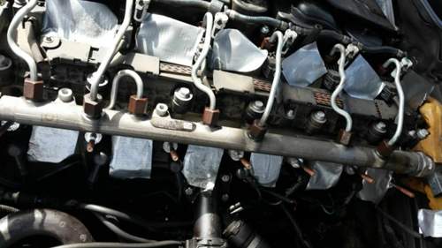

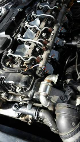

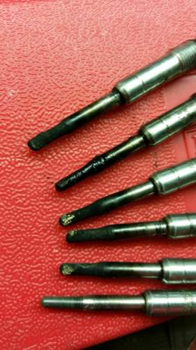

Hi Dorfbesorger, heute habe ich die ASB runtergenommen um die Glühkerzen zu wechseln. Das ging soweit so gut ,bist das Scheiß Steuergerät an die Reihe kam.

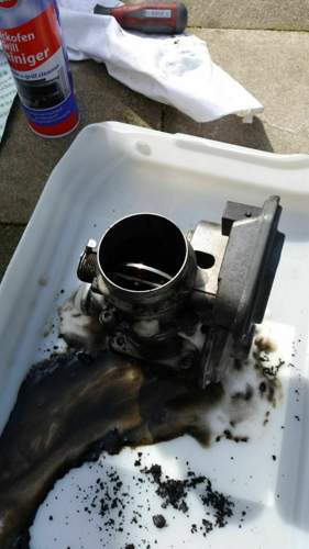

Ich habe die Stecken nicht runterbekommen und habe es sein gelassen.Dann habe ich versucht den Kühlmittel Ansatz zum Motor zu lösen mir der Hoffnung das SG nach oben es zu schieben ,aber vergebens.Leider ist der Fehler von 4 Glühkerzen immer noch drin.Also muss wieder ran. Wieder die ASB runter. Im gleichen Zug habe die Drallklappen mit Blindstopfen gewechselt. 1 Drallklappe War schon so porös das Die schon angefangen hat sich aufzulösen. AGR und Drosselklappe habe mit Backofenteiniger und Green Star sauber bekommen.
Ok ja das sieht ja ziemlich aus wie immer. Und wie du konntest das GfK Steuergerät nicht ausbauen oder was war da los. Nun da musst du nochmal dran. Mach das Kabel auch direkt neu. Evtl ist es schon im stg festgeschmort. Viel Erfolg weiterhin.
Ich habe zuerst die Schrauben abgedreht dann versucht den Stecker zusammen zudrücken ,aber durch das Öl hatte kein Erfolg, hinterher habe das SG wieder zusammengeschraubt. Das ist ein guter Tipp die Kabel zu erneuern. Die Ausgebauten Glühkerzen 2 waren mit Kurzschluss, zwei hatten ein widerstand von 20 Ohm,und 2 waren ok mir Widerstand von 0.6 Ohm
@ohridmk schrieb am 3. April 2016 um 22:18:47 Uhr:
Fehler, erst den Stecker lösen, ggf Schraubendreher zu Hilfe nehmen.
Schade um die Zeit, das lohnt nicht.
Der große Stecker,wäre noch machbar, aber der kleine runde Stecker ? Muß ich nach unten ziehen, kann man ein Schraubendreher dort einsetzen und den nach unten hebeln? Muß noch mehr als die ASB ausgebaut werden . Wie gesagt ich hatte auch den Kühlwasser Stutzen abgenommen , hat auch nichts gebracht. Bin für jeden Tipp dankbar
Hi Andy,was meinst du damit es lohnt nicht ? Das Agr ist jetzt wieder sauber. Jetzt habe ich leider im BC Fehler Abgasrückführung erhöhte Emmisionwerte. Das Elekroventil trötet im Stand wie eine Ente.Kann es sein das zu wenig Vakuum aufgebaut wird,und deswegen das AGR nicht gesteuert werden kann, folge Fehlermeldung Erhöhte Emissionen.
