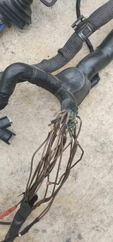

...die Verbindungsstellen können natürlich eine Schwachstelle sein, das mal prüfen.
Der ganze Kabelbaum kann das Problem sein. Gibt inzwischen 211er Motorkabelbäume die sich selbst auflösen und alles mögliche an Fehlern bringen.
Anbei ein aktuelles Beispiel der Daimlerqualität.
