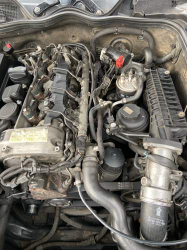

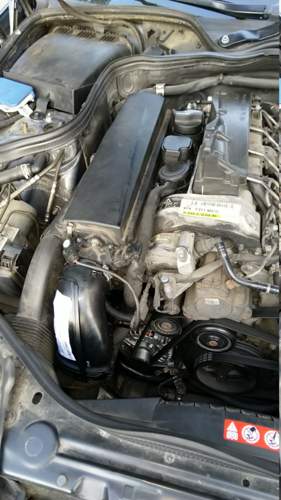

Seitdem ist viel passiert und das Auto läuft wieder super. Wir sind mit Motorkontrollleuchte 2021 in Italien gewesen und dann im Sommer 2022 in Norwegen. Ständig nach einigen Kilometern die Leuchte und verminderte Leistung. Dann sagten die Werkstatt und ein Bekannter, es könne jetzt nur noch ein Fehler in der Ansaugbrücke sein, oder die Parameter AGR und Auto passten einfach nicht zueinander. Die Brücke habe ich dann ausgebaut und gereinigt. Das war für mich ein ziemliches Drama und ich hatte bereits ein paar Bilder eingestellt. Zu dem Aus- und Einbau werde ich noch separat schreiben. Der Motor „atmet“ gefühlt besser, aber mit dem Ruckeln hatte das nichts zu tun.

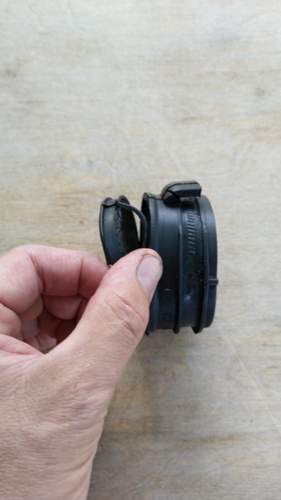

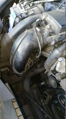

Die sich dann immer noch anschließenden Fehlermeldungen haben wir Zug um Zug abgearbeitet. Ausgetauscht habe ich den Ladedruck-Sensor, das Kraftstoff-Regelventil, den Differenzdruck-Sensor, den 180-Grad-Bogen zwischen Luftfilter und Turbolader, da dort eine Manschette undicht war. Alles immer Mercedes Original. Aber weiterhin wurde ein fehlerhafter Ladedruck gemeldet. Dann war also auch noch der dicke Schlauch zwischen Turbo-Kühler und Ansaugung fällig. Den hatte einmal jemand geflickt… Jetzt waren wirklich alle Fehler weg aber das Ruckeln blieb.

180 Grad-Bogen
Def. Manschette
Bogen mit Manschette neu

Ich habe zum Thema
"Ansaugbrücke aus und wieder einbauen W211 220 CDi 170 PS, MoPf, OM 646.953"
ein neues Thema gestartet.
