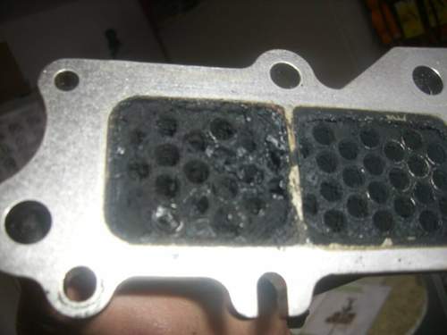

VW Caddy 1,6 CAYC, 75 kw. EZ 1.4.2011. Habe Update bewusst hinausgezögert wegen der vermehrten Defekte nach dem Update... nachdem meine Zulassungsstelle die Stillegung angedroht hatte habe ich am 20.08. das Update machen lassen. Heute, 3 Wochen und 800 km später.... sofort nach dem Start irgendwie keine Leistung. nach ca 3 km Vorglüh-Kontrolle blinkt und "Error" im Display. War in der Nähe meiner Werkstatt,.... direkt hin.... Fehler ausgelesen.... AGR DEFEKT!!!!!!!!!!! bei einer Gesamtlaufleistung von 78280 km!!!!

@Frank. Sehr ärgerlich. Ich spreche aus Erfahrung, da schon zweimal das AGR an meinem ex-Polo getauscht wurde.
Aber ich kann dir versichern (und allen): Nach 800km Laufleistung verkokt weder ein AGR noch die Injektoren. Die Teile sind bereits stark vorbelastet und nur durch die höhere AGR-Rate nach dem Update fallen diese Bauteile eben schneller aus. Will sagen, ohne das Udate hätte das AGR vielleicht noch 3.000km gehalten, keinesfalls 20.000km.
Es war gar nicht verkokt, das Elektro-Teil hatte einen defekt. Meiner Meinung nach muss JEDER Diesel 200.000 km laufen ohne das irgendwas dran ist. Für mich ist Langlebigkeit und Zuverlässigkeit das was den Diesel doch mal ausgemacht hat!

Bei deinem Fahrzeug müsste ein AGR Ventil mit Wasserkühler verbaut sein. Habe ich schon einige erneuert.
Diese AGR Ventile sind extrem anfällig, vor allem Verkoken die Kühler bei Kurzstreckenfahrten.
Ob das nun am Software Update liegt , bezweifle ich, da auch Fahrzeuge die noch kein Update bekommen haben verstopft sind.
