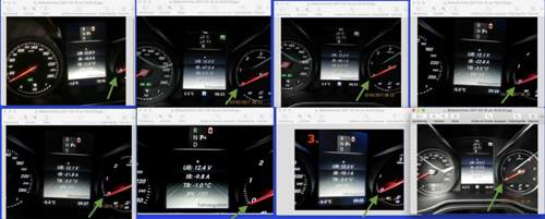

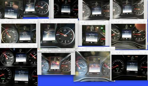

Nach der Auswertung der bd. Videos von trebor & roger ist mir aufgefallen ... das sich die Ladecharakteristik zw. den MB-Modellen E-Baureihe und V-Baureihe gänzlich unterscheidet.
In den bd. Videos ist deutlich das totale Abschalten der Lima-Betriebssp. von 14,0 bis 14,9 Volt auf < 13,0 bis 12,1 Volt bei l a u f e n d e r Lima normal und vom Konstrukteur so gewollt einprogrammiert.
Es liegt also vermutl. keinerlei Fehlfunktion in bd. Fällen vor.
Als Gegenbeispiel habe ich mal meine Betriebsspannungswerte als Foto beigefügt - bei sich drehender Lima gibt es keine Sp.-Werte < 14 Volt ... außer der Motor steht still. (V250CDI)
p.s.:
Als Abhilfe bei dennoch vorh. Fehlermldg., von "schwacher Batterie" würde ich mich nun mehr auf den A k k u bzw. seine mangelnde Restkapazität bzw. seine fehlende Vollladung konzentrieren.
Fazit:
ich würde mit eine nagelneue (kostengünstige) AGM und einem CTEK mind. 5.0 durch regelmäß. nachladen allen Ärger vom Halse schaffen.

@Pahul schrieb am 18. März 2017 um 16:47:44 Uhr:
Beneidenswert!
Auf den Fotos sehe ich allerdings nur Sitllstand des Motors.

So hier ... dann kannst du die Batt. tagelang in den Keller schleppen.

@ Roger350,
bei einer sich drehenden Lima gibt es n i e m a l s eine Ladespannung u n t e r 14 Volt ...
warum kann dir nur der MB-Konstrukteur erklären !
... es ist eben so - den Akku lade ich trotzdem alle paar Tage nach - dadurch gibt es seit 2 Jahren niemals Probleme.

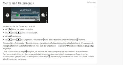

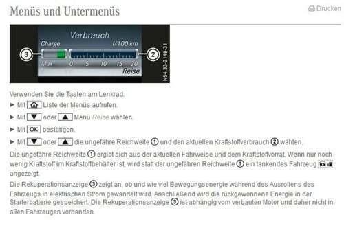

Haben nicht nur die hybriden Fahrzeuge die Rekuperation?
Vielleicht ist es das, was @trebor mit Laden nur bei Schub meint?
@Roger,
von der angebl. wundersamen Rekoperation habe ich auch noch nichts bemerkt. (Nutzen = ?? )
Lediglich dieser von @trebor gemeinte grüne Balken für Charge, in der Einstellung vom KI für Reichweite -Sprit - ist mir bei bergab Fahrten schon aufgefallen.

@Pahul schrieb am 19. März 2017 um 11:41:18 Uhr:
Den habe ich nicht. Liegt wohl an der Motorisierung. Trotzdem gibt es (s. Video) Momente, in denen nicht geladen wird, was bei Dir ja nie vorkommt. Du hast den Balken also dürfte eher bei Deinem Wagen "Laden bei Schub" vorkommen. Alles rätselhaft. ..

Den "grünen Balken" hat der 212er nicht.
Sollte man davon in Form von ruckeln ect. was merken, dann hätten ein paar ihre Hausaufgaben nicht gemacht.
Nutzen, Kraftstoff sparen. Sollte klar sein.
