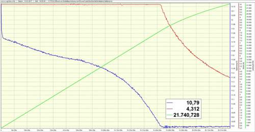

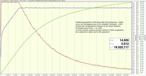

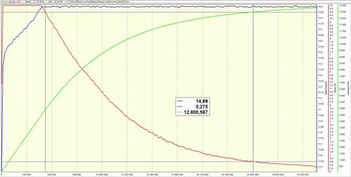

Warum das Laden bei einer Bleibatterie so lange dauert, siehe Bilder. Wenn 20Ah fehlen kann man die nicht mit 20A in einer Stunde laden.
Ist der Innenwiderstand höher dauerts länger... der anfängliche Ladestrom fällt dann schneller und die Ladephase mit wenig Strom verlängert sich.
grün = Kapazität
rot = Ladestrom
blau = Spannung
Kann leider nur Ladekurven mit max. 10A aufzeichnen, meine 20A-Lader hat keinen Anschluss.
Jetzt machst Du mich aber fertig ;-)

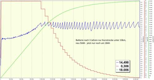

Im Anhang Bilder von einer Batterie, mit der der Besitzer nach 3 Jahren nicht mehr Starten konnte. Wurde nie geladen. Alter Golf. Habe die Batterie entladen und geladen.
Die Spannungsschwankungen ab 14,8V kommen von der treppenartigen Abstufung des Ladestroms bei dem verwendeten Lader.
Zuert gingen nach entladen 18Ah rein, nach mehreren Versuchen konnte man um 22Ah entladen. Besser wurde die nicht mehr. Starten war kein Problem. Ne SH hätte die jedoch keine 30 Sekunden geschafft bei VOLLer Batterie.
Entladen um 26mOhm. Geladen um 6mOhm, weshalb Starten funktionierte.

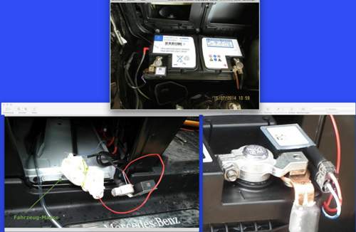

Edit: laden über Kofferraum geht wenn man einen Anschluss entsprechend einbaut. Gibt ne Anleitung dazu hier im Forum. Würde dann aber nicht mit mehr als 5A laden. Auto muss bei offenem Kofferraum verschlossen werden da sonst die Steuergeräte nicht in den Ruhemodus gehen und mehr als 5A ziehen...

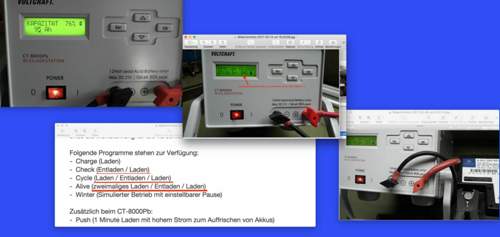

Die Auswertekurven am PC von @trebor sind sehr aufschlußreich und informativ.
Ein ordentliches Ladegerät (> 200 €) erledigt diese Auffrischung von Akkus völlig selbständig und wertet die verbliebene Rest-Kapazität am Display aus.
@ trebor hat es völlig richtig beschrieben:
- jeder Akku verliert täglich mind. 1 ... 2 % seiner Leistung bei fehlender Nachladung
- jeder Akku verliert jährlich bis 10 % seiner Nennkapazität bei fehlenden Pflege-Programmen
- sämtl. angebl. "wartungsfreien" hermetisch verschlossenen AGM-Akkus eleben durch die mit Elektronik vollgestopften Fhrzg. niemals mehr die Lebensdauer von früheren Naß-Akkus 10 Jahre und mehr.

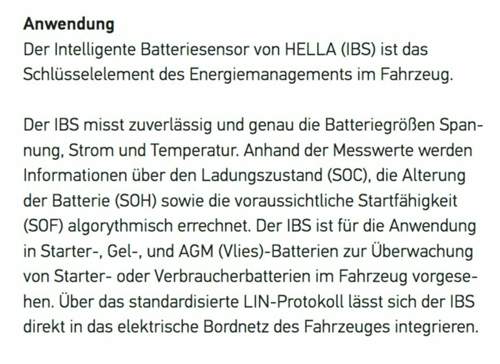

Da durch den IBS die Fahrzeuge 2 verschiedene Massepunkte besitzen, sollte beim manuellen nachladen grundsätzlich der M I N U S -Starthilfspunkt im Motorraum verwendet werden und keinesfalls die direkte Karosse als Fahrzeugmasse am Ladegerät-Minusklemme angeklemmt sein.(grüner Pfeil)
Dadurch wird die zusätzlich eingebrachte Kapaz. vom IBS erfasst.
p.s.: ... aus einem anderen Forum habe ich eine Vorschlag zum IBS-Reset mal angehängt.
Bildschirmfoto-2017-03-15-um-08-17-02
Bildschirmfoto-2017-03-15-um-08-14-16
Bildschirmfoto-2017-03-15-um-08-08-20
@ grilli9,
wenn dein Wagen nach mehrmonatigen Stillstand noch sicher anspringt, ist der 3 jähr.Akku noch voll intakt.
Außerdem ist beim verschl. Fhrzg. auch sichergestellt, daß der Verluststrom < 20 mA durch den Ruhezustand der ges. Elektronik (BUS-Sys.) gegeben ist.
Nach der Entladekurve von @trebor reicht dann die verbliebene Restkap. deines 80 Ah VRLA mit unter 50 % Teilladung noch aus, den Wagen sicher zu starten.(Kalt-Startstrom > 100 Amp. vorh ! )
p.s.:
... um die optim. Lebensdauer deines Akkus sicherzustellen, wäre eine Volladung -zur Verminderung der Sulfatierung - trotzdem anzuraten.
