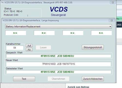

Nach ETKA lautet der Code für eine 95AH/450A Batterie "000 915 105 DK". Die 110AH/520A Batterie hat den Code "000 915 105 DL" und die 92AH/520 AGM Batterie hat den Code "000 915 105 CE". Der Code ist also nichts anderes als die Teile-Nr. einer bei Audi gekauften Original-Batterie.
Die Eingabe des Herstellers und der Seriennummer soll völlig egal sein.
Eigentlich ist auch die Codierung überflüssig, wie man bei den OEM Batterie-Herstellern nachlesen kann ( https://batterie24.de/bem-code ), da das BEM nach dem Einbau einer neuen Batterie deren Daten triggert und lernt. Dauert nur ein bisschen länger. So hat sich wohl auch Audi auf Anfrage geäußert.
D.h. je nach Kapazität und Art der Batterie entweder DK, DL oder CE am Ende bei der Codierung und irgendeinen Hersteller und eine x-beliebige Seriennummer sollte reichen.

Hallo Michara,
ich muss diesen Thread nochmal vorholen, ich habe nun die 7P0 915 105 D gekauft und auch verbaut, aber leider kann ich die Batterie nicht anlernen.
Nicht wundern ich habe meinen eigenen BEM-Code der im Screenshot ist der der hier auch gepostet wurde um zu verdeutlichen was wir gemacht haben.
Er akzeptiert den Code beim neuen Wert aber nimmt ihn nicht bei getestet!
Wie hast du die Batterie angelernt? Machen wir etwas falsch? Kannst du mal einen Screenshot von deinem VCDS machen.
Das einzige was wir machen konnten war den alten Code von der 95er AGM zu nehmen und diese neu anzulernen das das STG nun weinigstens weiß das eine neue Batterie verbaut ist. Aber leider eben als 95er und nicht als 105er (das war ja nicht Sinn und zweck der Aktion)
Eine Idee?
