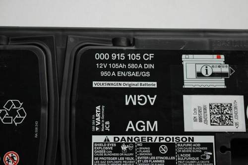

servus zusammen,
möchte ungerne einen neuen Thread aufmachen dafür. Habe aus meinem D2 noch eine Banner 105Ah AGM Batterie. Die würde ich gerne in den D3 einbauen. Hat jemand einen guten BEM Code für mich? hab in einem anderen Thread diesen hier gefunden, bin mir aber nicht sicher, ob es wirklich der richtige Code ist.
000915105CF
JCB221123N0BY

BEM Code 105AH Siehe Bild

@Hoppels18t schrieb am 4. November 2019 um 15:23:10 Uhr:
Danke Hoppels, wird ausprobiert!
