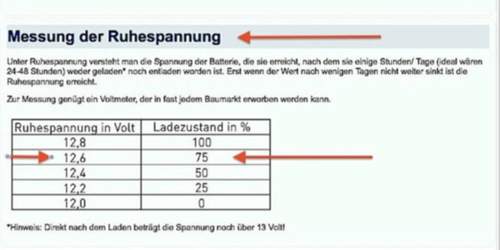

Habe meine 95Ah Batterie in meinem 430i bj 2016 auch vor einem Monat getauscht. Anzeichen hierfür waren im kompletten letzten Jahr, Start-Stopp ohne Funktion, wenn denn mal eingeschaltet gewesen, und eben beim codieren (nur beim stöbern) war nach 10 min die Meldung Batterie Tiefenentladen und es wurden einzelne Klemmen für das Infotainment abgeschalten zum batterie schutz (Weiß nicht mehr genau welche). Aber doe Meldungen haben nich gestört und irgendwas konnte da ja nicht passen.
Habe die batterie letztes jahr ca alle 2 monate wieder voll geladen, manchmal präventiv, in kalten monaten weil die Meldung über die batteriespannung wieder kam.
Hinzu sollte noch gesagt werden, dass ich eher auf der Landstraße fahre und im schnitt ca 15 Kilometer und eine Soundanlage mit ca 3000W im Auto habe inkl 2Farad Kondensator, was ja auch mehr belastung für die batterie ist, denke ich.
Jedenfalls habe ich dann vor einem tausch die Batterie voll geladen und dann einfach alles gelassen wie es war und mal nach 1std und auch mal nach 2 std die Spannung gemessen, mein Automatisches Ladegerät hat bis 14,4 V geladen, die spannung nach 2 std lag bei 12,3V. Ich hab mir aus dem Netz eine Tabelle gesucht, für AGM batterien und deren Ruhespannung, leider habe ich auch nach vielen infos gesucht, aber nicht wirklich etwas gefunden.
Nach dem tausch habe ich die batterie nochmals voll geladen und die ruhespannung ganz ohne verbraucher nach 2 std gemessen, auch hier waren es 12,3V. Nach 24 Std ebenfalls 12,3V.
Sie ist jetzt auf meinem Feld an der Solarstation.
Je schlechter die Batterie ist umso geringer die Ruhespannung. Soweit habe ich das aus dem netz herausfinden konnte. Ob es jetzt alles zu 100% stimmt will ich nicht behaupten, aber ich finde das Thema sehr interessant und möchte gerne darüber diskutieren.
Seit dem tausch der Batterie funktioniert auch meine Blowby Heizung deutlich schneller. Die neue hat tatsächlich eine gemessene Ruhespannung von 12,85V.
