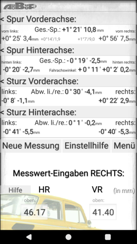

So Träger wäre gewechselt, jetzt stehe ich noch vor dem Problem mit dem Ausmitteln der Sturzwerte.
Mit Linienlaser habe ich die Position des Felgenhorns gemessen.
Vorher mit beschädigtem Träger (rechts beschädigt), aufgebockt und mit Motor nicht abgestützt:
links: oben: 0 unten: +0,5
rechts: oben: 0 unten: +1,7
Nachher neuer Träger und Motor noch leicht an der Motorbrücke angehoben.
links: oben: 0 unten: -0,1
rechts: oben: 0 unten: +0,5
Die Schrauben sind nur mit Drehmoment angezogen und noch nicht gedehnt.
Kann ich den Motor (nicht das Fhzg.) in dieser Position schon ablassen, schätze das spielt schon eine Rolle ob der ganz oder mit halbem Gewicht aufliegt auf dem Träger.
Aber die Schrauben kann ich ja nur einmalig fest knallen 🙁 !?
Vernünftig ausmitteln geht nachher nur auf dem Achsmessstand.
Den Motor kannst du ablegen und die Halter festziehen.
Beim einstellen werden die nicht wieder gelöst.
Habe es mal mit der Handy App ausgemessen (bei angehobenem Fhzg.).
Die Schrauben müssen doch wieder gelöst werden, wenn man den Träger verschieben möchte oder gibt es beim normalen Sportfahrwerk noch Möglichkeiten der Korrektur.
Alternativ versuche ich mein Glück mal mit verschieben des Trägers, aber wer weiß nachher sieht es schlimmer aus als jetzt 😉
Zum echten Vermessen würde ich aber so oder so noch fahren.
Screenshot-achsboxpro-20180819-174939
Das mit dem Verschieben des Trägers ist nicht ganz so trivial, da sich das System von selbst gerne in eine Position zurück bewegt, kleine Veränderung machen dann auch schon was am Sturz aus. Musste das Stemmeisen mit einem Keil in Position klemmen, so konnte ich Millimeterweise was mehr oder weniger Druck geben und dann jeweils mit einem Linienlaser den Sturz messen. Ist jetzt auf einen halben Millimeter gemittelt, ich hoffe das passt dann nachher auch beim Ablassen.
