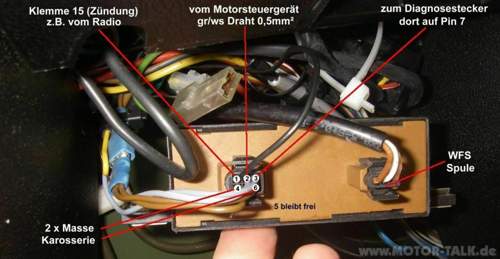

3. Ist es mit der Software VAG-COM möglich den Transponder neu anzulernen oder muss ich den Bus nach dem Einbau Huckepack zum freundlichen Händler bringen?

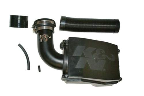

- Luftfiltergehäuse, ich hatte bei meinem AGG Umbau einen offenen K&N im linken Ohr verbaut, laute Angelegenheit - Kasten haben wir beim nächsten Umbau den vom Golf vor dem linken Ohr verbaut, geht natürlich beim Diesel wegen der Batterie schlecht.
Wenn du den Login Code für dein Wegfahrsperren Steuergerät hast sollte das gehen.

AGG Steuergerät mit ADY Wegfahrsperre geht nicht aus dem Stand, Wegfahrsperre muss ans Steuergerät angelernt werden.
Hm... also nur Online bei VW möglich, richtig?
Nein, du kannst im Tausch ein WFS-SG z.B. bei http://www.t3-umbau.de/ kaufen und dann mit dem Login-Code deine Transponder an die WFS-SG anlernen. Dazu braucht man aber die VAG-COM Vollversion, mit der Shareware geht das nicht. Dein jetziges WFS-SG kannst du aber auch auslesen lassen, da würde ich beim regionalen Chiptuner fragen.
Noch einfacher ist es wenn du die passenden Transponder zum WFS-SG hast, dann muss nur das MSG an die WFS angelernt werden was keinen Login-Code benötigt.

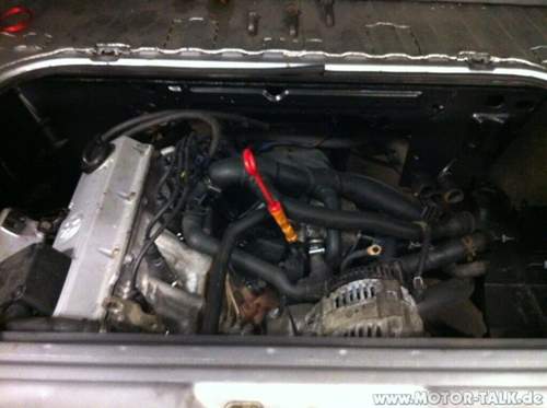

hier ist ein kurzer Statusbericht zu meinem Umbau auf AGG.
Tag 1:
Nachdem der alte AAZ-Motor ausgebaut war und der Motorraum gereinigt wurde, entdeckten wir hinten links (neben dem „Ohr“) eine kleine Durchrostung. Das Loch wurde zunächst geschweißt und der Motorraum im Anschluss neu lackiert.
Tag 2:
Der mechanische Umbau des Motors war aufgrund der zahlreichen Infos in den bekannten Umbauberichten relativ einfach. Da ich (berufsbedingt) recht preiswert an Teile komme, wollte ich eigentlich ALLES erneuern. Der Zylinderkopf blieb dann aber doch sitzen – somit erneuerten wir Zylinderkopfdichtung, die ZD-Schrauben sowie die Ventilschaftdichtungen nicht. Alle anderen erhältlichen Teile wurden ersetzt.
Tag 3:
Der Tank wurde demontiert. Hier kam eine recht vergammelte Bremsleitung zum Vorschein… Somit wurde die Einkaufsliste mit einem Bremsleitungssatz erweitert…
Der Tank selbst ist schon mal erneuert worden – nachdem uns der Anschluss für den Aktivkohlefilter klar ist, möchten wir den Diesel-Tank weiter verwenden.
Der Motor wurde eingesetzt und alle Schläuche (ging Problemlos) montiert.
Tag4:
Heute soll der Motor an den Kabelbaum angeschlossen werden. Außerdem die Kraftstoffversorgung hergestellt werden…

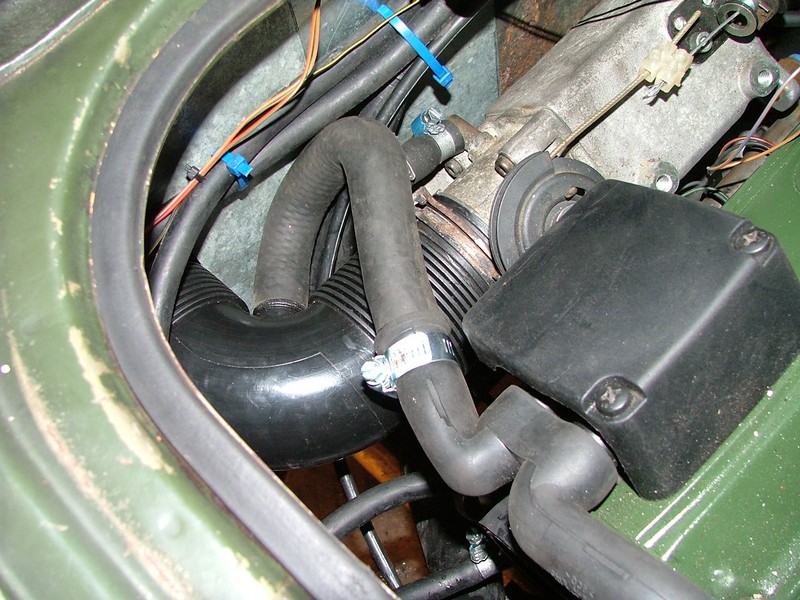

Servopumpe: Die AGG-Pumpe soll verwendet werden. Leider passt der Schlauch nicht „plug-and-Play“ Hier suche ich aktuell nach einer Lösung aus dem Regal.
Hat jemand eine Hyundai, Toyota, Opel oder Citroen-Teilenummer welche hier funktionieren könnte?

Luftfilter: Hier habe ich zunächst den Opel-Ansaugschlauch 836791 besorgt. Als Luftfilter selbst möchte ich gerne die K&N 57S Airbox oder ein Apollo-Kit nutzen.
Im www finde ich exakt KEIN Ergebnis über Erfahrungswerte…
Aber hier ist die website des Herstellers perfekt! http://www.knfilters.com/performance_accessories.htm

Passt der Deckel z.Z. drauf, mit dem Ölpeilstab? Das sieht so hoch aus?
Ansonsten finde ich es gut, dass du uns so transparent deinen Umbau beschreibst. Bin mal auf das Kapitel Elektrik gespannt.
