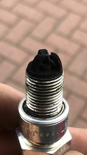

Mal die Zündkerzen rausgedreht. Alle 4 sind vor 4 tsd Kilometern neu gekommen.
Alle 4 sind komplett verrust. Dieser lies sich einfach abwischen. Er läuft somit zu fett woran könnte es liegen?
Die Messwerblöcke sind im Anhang zu sehen. Vielleicht könnt ihr mir nun mehr sagen.

Viel zu fett
