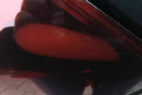

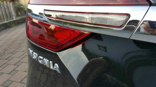

Danke! Die Frontscheinwerfer beschlagen nicht, die sind trocken.
Die Heckleuchten beschlagen beide, geht aber restlos wieder weg, sobald es ein paar trockene Tage gibt.
War vorhin beim FOH. Habe am 11.11. einen Termin. Die schauen sich alles an.
Der Typ von der Karosserie Abteilung meinte aber "ein leichtes Beschlagen sei normal".
Habe ihm aber ganz deutlich gemacht, dass ich mich mit dem nicht zufrieden gebe und ein solches Beschlagen definitiv nicht normal ist. Solche Geschichten kann er jemand anderem erzählen!
Neue Infos gibt's somit erst in zwei Wochen.
LG
Ein leichtes Beschlagen der Scheinwerfer wird soweit ich mich erinnere sogar in der Betriebsanleitung als unbedenklich und normal beschrieben.
Edith hat's nachgeschlagen:
Beschlagene Leuchtenabdeckungen (Betriebsanleitung Seite 144)
Die Innenseite des Leuchtengehäuses kann bei schlechten, nasskalten Witterungsverhältnissen, starkem Regen oder nach der Wagenwäsche kurzzeitig beschlagen. Der Beschlag verschwindet nach kurzer Zeit von selbst, zur Unterstützung die Scheinwerfer einschalten.
Naja, eine Tropfenbildung die über mehrere Tage anhält hat mit einem leichten beschlagen nichts zu tun...

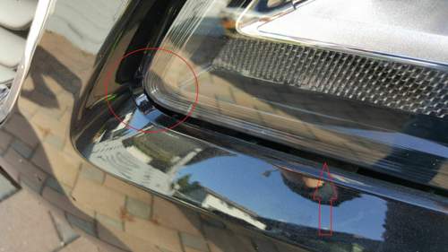

Also einige dieser Leuchtdichte-Minderungen/Erhöhungen stammen von Reflektionen im und am Scheinwerfergehäuse, die kriegt man so ohne Weiteres nicht weg, haben zumindest viele Fahrzeuge. Die sind aber auch nicht im Sichtfeld, da man weiter hinten sitzt als die Kamera an der Windschutzscheibe.
Ansonsten: hier beschreibst du ja schon zahlreiche weitere Mängel und dass das Fahrzeug schon mehrfach für Fehlersuchen demontiert wurde. Insofern würde mich das mit der Passung am Scheinwerfer nicht wundern.
MfG BlackTM

Das akzeptiere ich so auch nicht. Mein Vorgänger Insignia hatte auch keine beschlagenen Rücklichter. Auch das Xenon hat dort sauber ausgeleuchtet.

Da es sich hier um die Rückleuchten eines nagelneuen FZ handelt gehe ich davon aus, das dieser Mangel nicht von alleine verschwindet.
Hinten haben die Dinger einfach mal dicht zu sein !
Vorne ist es ok wenn es Kondenswasser wäre..........aber die Fotos von den Rückleuchten sagen da etwas anderes.

Nutzt aber nichts. Zumindest der Spalt am Scheinwerfer dürfte nicht durch die Endabnahme kommen.
In einem geschlossenen Raum wie das Scheinwerfer- oder Rückleutengehäuse wird immer bei einer oberflächlichen Abkühlung die Luft daran Kondensieren! Das kann man nur mit trockener Luft oder Stickstoff z.B. abstellen.
Bei Verbundfensterscheiben wird auch extrem trockene Luft eingeblasen, damit die nicht beschlagen im Winter.
Man kann also selbst das Lampengehäuse nach einer Erwärmung öffnen und trockene Luft einblasen. Die wird dann nicht mehr an kalten Flächen kondensieren.
