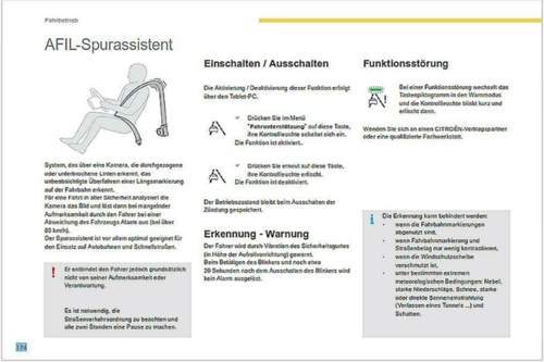

Was ich bis dato noch nicht hingekriegt habe, ist den AFIL wieder zu aktivieren bzw. überhaupt die Konfiguration zu finden. Gemäß Handbuch Seite 176 im Menü "Fahrunterstützung" einfach den Schalter drücken. In unserem GP ist dort allerdings dieser Eintrag nicht "mehr" vorhanden.
Bei unserer Probefahrt war AFIL aktiviert und funktionierte perfekt. Nach Übergabe des Fahrzeugs an uns habe ich einen Reset / Datenlöschung durchgeführt - ich wollte ja nicht immer die Nummern des Vorbesitzers anrufen. Dabei ist wohl das AFIL perdü gegangen.
Ideen wie man das wieder zurückbekommt ?

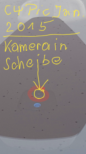

Auch wenn ich mich wiederhole: das auf dem Bild ist keine Kamera, somit kann kein AFIL vorhanden sein.
Bei einer verbauten Kamera ist der Ausschnitt in der Frontscheibe ganz anders, nämlich V-förmig nach hinten zulaufend. Die Linse der Kamera deutlich sichtbar nach vorne gerichtet.

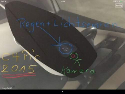

Hi.....Den Ausstattungscode für AFIL wird dir niemand sagen können,aber du kannst doch jetzt selbst feststellen, ob sich in deiner Windschutzscheibe so ein Glaslinsen ähnliches Objekt sprich Kamera befindet...Das Bild dazu habe Ich dir von meinem Bj.2015 geschickt..Ich zweifle langsam auch daran.ob die Kamera vorhanden ist.Wenn dies zutrifft dann hat dieses Fahrzeug auch kein AFIL und keinen Fernlichtassi.an Bord.
Deiner Aussage nach hast du aber bei der Probefahrt den AFIL gefühlt und das Menü gesehen.Somit kann es sich bei dem gekauften Fahrzeug nicht um das Fahrzeug handeln welches du probegefahren hast...Also etwas stimmt bei dieser Sache nicht...Du wirst es sicher rausfinden..

Das in der Scheibe müssten der Lichtsensor für die Fernlichtautomatik sein und der Regensensor.

Hi Dirk.....in diesen Thread geht es nicht um die Frontkamera im Grill welche unter anderem für die 360 Grad Rundumsicht zuständig ist, sondern wir suchen eine GANZ ANDERE Kamera. Nämlich die Kamera welche oben mittig in der Windschutzscheibe verbaut ist und den AFIL UND FERNLICHTASSISTENTEN versorgt. Vielleicht ist die Bezeichnung FRONTKAMERA für DIESE nicht das richtige und sorgt bei manchen Leuten schon für Verwirrung..Der Lichtsensor in der Scheibe schaltet nur das Abblendlicht bei Dämmerung ein ..er hat nichts mit der Fernlichtautomatik.( Fernlichtassistenten )zu tun..dies regelt nur die Kamera in der WINDSCHUTZSCHEIBE..welche eben bei dem Themenstarter gesucht wird...

Hi ...zusammen..habe mir mal die alte Preisliste vom 16.Mai 2014 runtergeladen..gibt es immer noch als PDF. da steht folgendes.Den AFIL und Fernlichtassistenten gab es damals in einem SICHERHEITSPAKET als Option für € 500.- aber nur für die Ausstattung Exclusive...oder als DRIVE-ASSIST-PAKET auch für die Ausstattung Intensiv..für € 600.-.in diesem PAKET war auch noch der aktive radargesteuerte Tempomat enthalten...
Beim EXCLUSIVE war der aktive Tempomat SERIE...

Ich habe auch nochmals meinen Frontscheibensensor geprüft und in der Tat dort ist nur eine Linse verbaut. Was ich ebenfalls ausschließen kann ist das die Probefahrt und das gekaufte Fahrzeug unterschiedliche Fahrzeuge sind.

Hi.. also deine Geschichte über den verlorengegangenen AFIL klingt schon sehr merkwürdig.Da sind schon viele Widersprüche..Den AFIL und auch den Fernlichtassistenten hat der Vorbesitzer als Versuchsingenieur nicht weggebastelt...auch du hast die beiden Systeme nicht versehentlich gelöscht..( ist technisch gar nicht möglich)..Eine Kamera für diese beiden Systeme ist bei diesem Fahrzeug nicht vorhanden..
Somit ist dieses Fahrzeug beim Kauf des Vorbesitzers nicht mit dem SICHERHEITSPAKET (AFIL und Fernlichtassi.bestellt worden, was damals als Option für € 500.- laut Preisliste möglich gewesen wäre...
Somit bleibt immer noch die Frage...Was hast du bei der Probefahrt vom AFIL bemerkt ??? Irren ist aber menschlich....Ich wünsch dir und deiner Familie viel Spaß mit dem neuen Raumschiff..ist ein super Van..

Dein Fahrzeug hat keine Frontkamera verbaut und kann somit von der Hardware her die Funktion unmöglich anbieten
