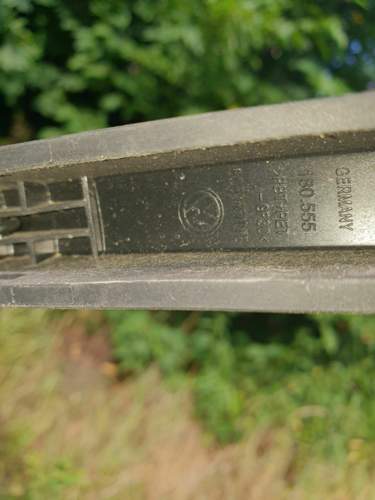

Ich hab bei mir hinten Aerotwin, hatte die Teile dafür auch hier im Forum mal irgendwo gefunden. Ich muss mal schauen ob ne TN draufsteht. Die Wischerblätter kannst du in der Länge anpassen wie du lustig bist, musst dann nur die Endkappen wieder irgendwie festbekommen.Kleben oder so...

Das sind Zubehörteile, die taugen nicht viel. Sowas hatte ich mal für meinen 4F Allroad bestellt, war absolute Geldverschwendung. Ich schau dann mal bei meinem nach was der drauf hat.
Diesen wischerarm hab ich verbaut und das ist auch der einzige der eine gleichmäßige Kraftverteilung hinbekommt. Wischerblatt könnte vom 8k allroad sein, das ist recht lang.

Hersteller: Aftermarket Products
Das sehe ich anders. Die Wischleistung bei meinem 4F damit war unterirdisch. Da war jedder Gelenkwischer besser.
also ich hab auch so ein "No-Name"-Set gekauft und der Wischerarm samt Wischer war von VW mit Teilenummer drauf.
