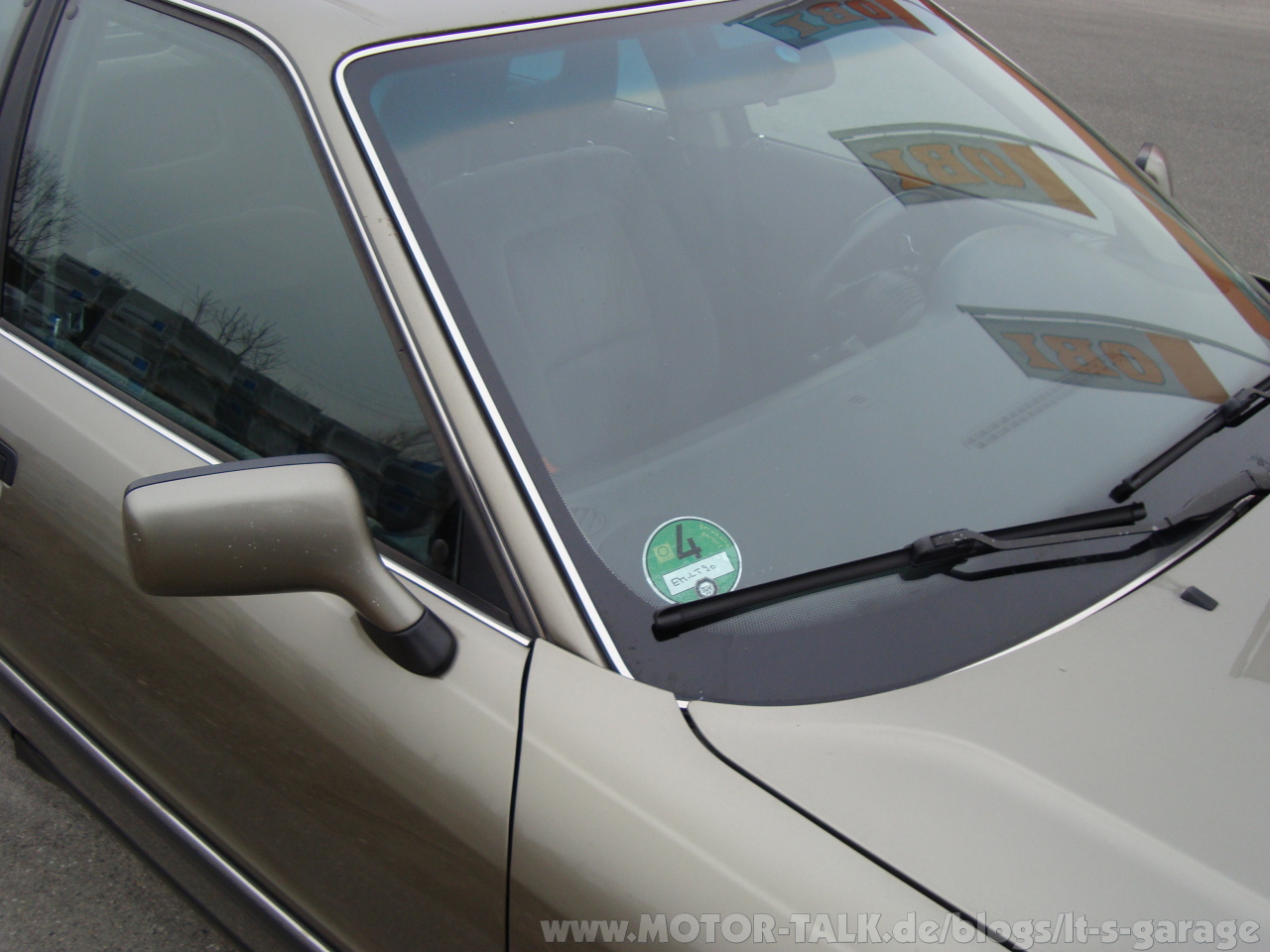

wenn ich mir das grad noch mal so durchlese,is das irgendwie quatsch 🙄
die wischer paasen an meinem audi 90 genauso wie an meinem B4 von 1992,wie an meinem B4 aus dem modelljahr 1996
wenn es änderungen gab,dann wahrscheinlich eher beim B3,den bei meinem von ende 1989 pass(t)en sie problemlos
https://data.motor-talk.de/.../dsc01033-42735.JPG
