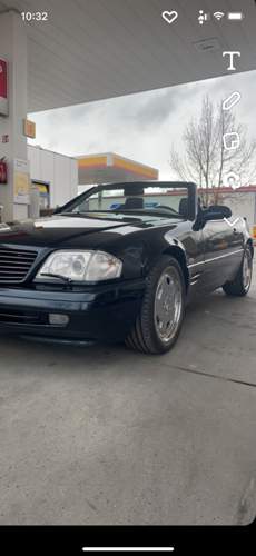

würde gerne die Aero II AMG (normalerweise für W140) Felgen auf den R129 SL 500 montieren, leider finde weder ich noch das Mercedes Autohaus die passenden Schrauben. Spurplatten sind auch drauf, vorne 2x25, hinten 2x30
Habt ihr da eventuell eine Lösung für oder vielleicht sogar eine Teilenummer? Vielen Dank!

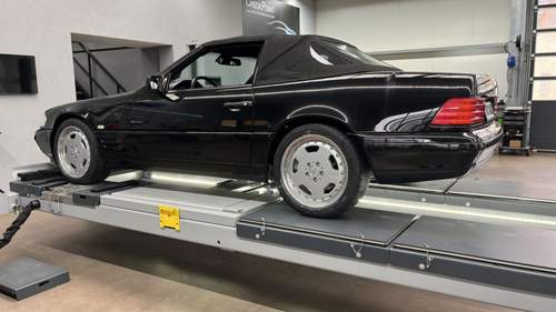

Also meint ihr ich solle es nun mit 20mm Spurplatten vorne und hinten probieren? Dann brauche ich auch wieder andere Schrauben?
Erstmal solltest du uns mitteilen, was denn der Grund Ist, dass man nicht einlenken kann. Außerdem wäre es von Vorteil, zu wissen, ob das Fahrzeug tiefergelegt ist. Warum eigentlich längere Schrauben? Ab 15 mm schraubt man doch die Spurplatten auf die Nabe und dann die Räder auf die Platten, oder? Sorry, aber mittlerweile verstehe ich nur Bahnhof. Warum lassen sich die Räder nicht einlenken?
Vermutlich weil er zu den neuen Felgen keine Radschrauben dazu bekommen hat, und die originalen Radschrauben der vorherigen Felgen nicht zu den Aero 2 passen. So war es bei mir.
Bei mir schleift mit den dir angegeben Maßen gar nichts. Das Fahrzeug ist auch ansonsten Serie.

Hab jetzt die Info dass die Reifen wohl das Problem sind
255/45 R18 sind drauf
Hat da jemand ne Idee?
Ja, probiere 245er, fahre ich auch und gibt keine Probleme.
245/40 R18, um genau zu sein.
255/45 18 ist zu groß im Umfang. Von wem hast du die Info? Genau der kann dir doch mitteilen, welche Reifen möglich sind.
@Fidschi schrieb am 8. November 2023 um 18:06:26 Uhr:
Von einem Reifen/Felgenhändler, von dem ich die Felgen habe. Nützt ja jetzt alles nichts, ich ziehe die 255/45 ab und lasse 245/40 draufmachen. Hoffentlich ist damit das Problem dann endlich gelöst

Du bekommst keine 285er auf die 8 1/2 Felge. Montiere doch nun bitte 245/40/18, das ist ja quasi Seitenbereifung. Dann wirst du auch keine Probleme mehr haben.

Danke an alle für die Hilfe! Ich werde 245/40 draufziehen lassen und hoffe, dass dann endlich alles passt
Endlich passt alles, danke an alle für die Hilfe!
