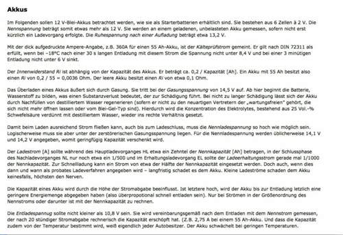

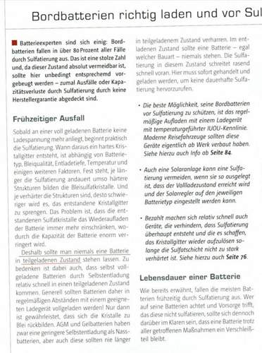

Das Grund-Übel ist ... es interessiert kein Schwein: 😁
Bildschirmfoto-2018-04-10-um-09-56-20
Bildschirmfoto-2018-04-10-um-09-57-29
Bildschirmfoto-2018-04-10-um-09-58-01
Vielleicht aber doch, wenn es sich um ein Akku-Schwein handelt 😁 😁 .
Vielen Dank für Deinen Bilder-Anhang. 🙂 🙂
Ich hoffe, ich schaffe es, das irgendwie abzuspeichern.
Hallo 1a_Rollerdoc,
Freut mich, das sich noch jemand für die Akku-Technologie interessiert:
Bildschirmfoto-2018-04-10-um-10-50-44
Bildschirmfoto-2018-04-10-um-10-52-39
Bildschirmfoto-2018-04-10-um-10-53-38

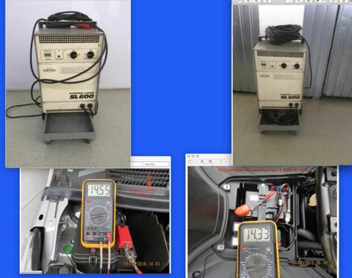

Bildschirmfoto-2018-04-11-um-10-13-07
@Pahul schrieb am 11. April 2018 um 10:27:12 Uhr:
Da viele Fahrzeug-Händler in ihren Betrieben nicht unendlich viele Werkstatt-Ladegeräte zur Verfügung haben, werden als "Nothilfe" die PKW - welche in Kürze vom Kunden übernommen werden - desöfteren 4 bis 6 Std. auf dem Hof (im Leerlauf) zwecks Ladung vom Akku laufen gelassen.
Davon habe ich noch nie gehört
Mal abgesehen davon sprechen wir hier von einer Anständigen Lichtmaschine. Diese ist im Roller in der Form nicht vorhanden.
@TPH-ler schrieb am 11. April 2018 um 09:36:59 Uhr:
Ihr habt recht und auch nicht. Das genannte Fahrzeug hat noch keine Lambdasonde, da dies bei Euro 3/Krafträdern noch nicht nötig war (evtl. auch noch nicht ist). Zudem bin ich absolut kein Laie, was die Technik und Elektrik eines KFZ angeht, schließlich schraube ich schon seit immerhin annähernd 60 Jahren an allem was Räder hat rum. Und daher weiß ich auch, was man einer Batterie zumuten kann, nämlich den Winter in unseren Breitengraden überstehen. Schließlich gehen ja auch Akkus von Autos/LKWs, die längere Zeit im Kalten und Freien stehen, nicht kaputt, obwohl, zumindest bei den neueren Fahrzeugen, trotz abgezogenem Zündschlüssel noch div. "Verbraucher" am Akku hängen. Und das längere Laufen lassen war auch nur zu Testzwecken, um zu sehen, ob der Regler oder die Lima (übrigens eine Dreiphasen-Wechselstrom-Lima, wie in kleineren Krad/Roller-Motoren üblich, und somit erklärt sich auch der etwas geringere Ladestrom im Leerlauf) nicht nach oben oder unten ausschlägt, was man ja mit Messgeräten im kurzzeitigen Test-Lauf nicht nachprüfen kann und es auch nicht Verkehrsverträglich ist, wenn man bei der Fahrt ständig auf die Instrumente klotzt.
Man lernt nie aus ,das mal vorweg.
Etwas geringer ist wohl übertrieben .Man geht von 13.2V im theoretisch vollem Ladezustand aus ,das der Akku auch in bestem Zustand diese effektiv nicht halten kann ,ist wohl jedem klar. 12,6-12,8v sollten aber drin sein.
Das mit 12,3v das Akku somit nicht geladen wird und in diesem Zustand leer gelutscht wird und das im Fahrbetrieb wieder rausgeholt werden muss.Wahrscheinlich haste dem Akku mit der langen Standgaslaufzeit noch den Rest gegeben.
Alles in allem senkt das den allgemeinen Ladezustand des Akkus und nichts ist schlimmer für einen Akku als ein zu geringer allgemeiner Ladezustand,denn dadurch wird die Ladekapazität gesenkt .
