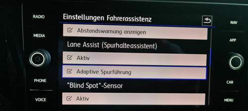

CAR -> Setup -> Fahrerassistenz -> Lane Assist
(ist aber ein 2019er).
Wo ist da der Unterschied bei Lane Assist aktiv, mit oder ohne Spurführung?
Lane Assist hält die Spur innerhalb der Spurbegrenzungslinien ab 60km/h. Der Stauassi funktioniert nur mit aktiver AS. Mit AS merkt er sich die Position innerhalb der gefahrenen Spur. Sprich: er bleibt links (oder rechts) in der Spur für eine Rettungsgasse und nutzt nicht die komplette Spur. Die AS funktioniert nur bis 60km/h.
Stimmt nicht. Der adaptive Spurhalteassist lernt aus Deiner Fahrweise und hält das Auto entsprechend in der Spur.
https://autoirrtum.de/adaptive-spurfuehrung-bei-vw-audi-skoda-seat/
Inwiefern widerspricht meine Aussage deiner? Meine genannten Werte sind aus der BA; also ist es eher auf der von dir verlinkten Seite falsch erklärt/interpretiert. Es werden keine Geschwindigkeitsschwellen erwähnt und der Stauassistent auch nicht.
Das der AS erst ab ca. 60 km/h als Bestandteil des Spurhaltesisst funktioniert.
Der Stauassist ist da eine andere Baustelle.

Interpretiere diese Aussage doch mal mit eigenen Worten anhand eines praktischen Beispiels.
Soll heißen: Wenn einer immer links in der Spur fährt und die AS lernt das; fährt dann mein Lane Assist automatisch immer links?? Oder wie soll ich deine Erklärung deuten?
PS: Worin ich dir recht gebe ist, dass AS auch über 60km/h funktioniert. Wobei ich das nicht verstehe, wie es gemeint sein soll (s.o.).
Soweit ich das sehe geht es hier nur um LA und keine Rede von AS?
Der AS ist aber Bestandteil von LA, wenn er verbaut ist. Also ohne LA kein AS. ACC Und Blind Spot Sensor Plus müssen glaube auch Drin sein.
ACC und Blindspot kann ich deaktivieren; dann ist LA mit AS noch aktiv.
Konntest du ihn denn finden?
