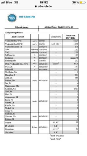

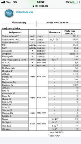

Hier habe ich bezüglich dem mobil 1 new life und dem Addinol sl 0540 2 Labor Analysen.
Das new life hat halt noch das ein oder andere additive drin was beim Addinol fehlt (Molybdän/Bor)
Beide sind zum Verschleiß minimieren.
