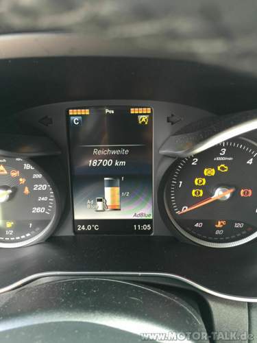

Bisher ist es immer so gewesen das der Add-Blue Tank bei Auslieferung gut befüllt war. Ich hatte nach 14Tkm bis zur 1. Inspektion keine Warnmeldung.
Der AdBlue-Tank wird ab Werk normalerweise vollgetankt.
Mein 25l AdBlue Behälter war zur Übernahme voll. Reichweite 25 tkm, also rechnerisch exakt zur Inspektion. Damit dürfte auch das Nachfüllen bei 6 is 8 tkm beim kleineren Tank hinkommen.
Man kann den Füllstand so in etwa auch aus den Einstellungen rauslesen. Man sollte schon relativ klar sehen, ob da nur 20% drin sind oder ob der Tank voll oder fast voll ist.

Im Display an den Armaturen kannst du die Information abrufen: Taste "Home" am Lenkrad links drücken, dann auf die zweitunterste Position "Service" scrollen, dann am Lenkrad "ok" drücken. Dort Pfeil nach unten zu AdBlue. Dann ok drücken . . .
@helalwi schrieb am 8. Juli 2015 um 10:27:33 Uhr:
Dort steht aber nicht "ob da nur 20% drin sind oder ob der Tank voll oder fast voll ist."
Dort steht nur "nicht voll".

also ich habe eine anzeige
Img-4097
Img-4097
Dann ist die entweder neu seit diesem Modelljahr oder bei dir ist was kaputt. 😉
Bis Ende Mai gab es die Detailanzeige nur für den kleinen Tank. Hat sich mit MJ16 wohl geändert, sehr gute Sache.
