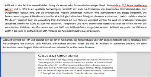

Beachte dabei immer ... es sind fast 3/4 reines Wasser - welches da mit dir "spazieren" fährt:
Bildschirmfoto-2017-09-12-um-05-59-38
