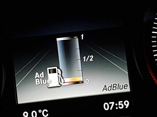

@Pahul schrieb am 4. Oktober 2017 um 07:27:29 Uhr:
So gehts zum Werkstatt-Menü:
So kompliziert ist das bei mir nicht, ist bei mir im ganz normalen Menü 😉

Anzeige AdBlue
Haus am Lenkrad
Pfeil nach unten bis Service
Adblue auswählen, fertig.

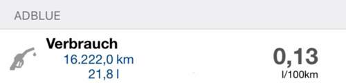

Ich habe aktuell 1,3 auf 1000km bei knapp 16.000km.
Warum soll da was defekt sein?
Wenn man für wirklich saubere Abgase ca. 3% des Kraftstoffverbrauchs als Adblue braucht?
Bei 10l/100km macht das auf 1000km 3l Adblue.
Er hat den kleinen Tank, macht bei knapp 6l Adblue Verbrauch die Hälfte.
Passt doch...
