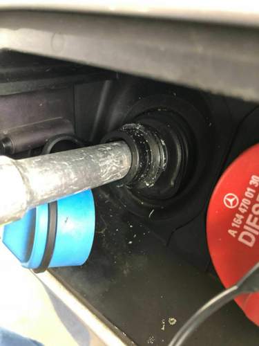

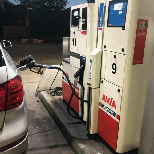

Ich tanke immer an der LKW-Säule, da ich die horrenden Aufpreise für PKW nicht akzeptiere (beim letzten Mal über 20 ct/Liter mehr). Meine Erfahrung an einer Avia Tankstelle ist, dass es funktioniert, wenn man langsam füllt. Die Pistole geht bei meinem Fahrzeug so gerade eben in den in den Einfüllstutzen. Auch nicht stopfen, da die Systeme empfindlich sind gegen Überfüllung, möglicherweise den Füllstand nicht erkennen und Fehler melden.
Gruß Peete
Adblue tanken
Adblue Einfüllstutzen mit Pistole
