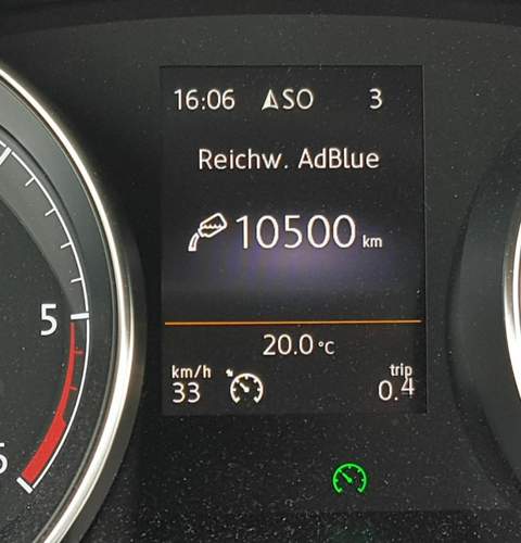

Wie sind denn Eure Erfahrungen hinsichtlich der AdBlue-Reichweite?
Bei meinem Touran (1,6TDI Comfortline - Auslieferung 19.10.) zeigte die Multifunktionsanzeige 8500km direkt bei der Auslieferung an...
Diese ist natürlich auch sehr vom individuellen Fahrprofil abhängig...
Heute erste mal adblue nachgetankt an einer "Westfalen" Tankstelle. Ging problemlos,
Stutzen passt genau, die Nachfüllgeschwindigkeit ist langsam, max. 5L/min, Abschaltautomatik.
Laut Tacho 8,25 nachzutanken, 8,34 nachgetankt, 53cent Literpreis.
