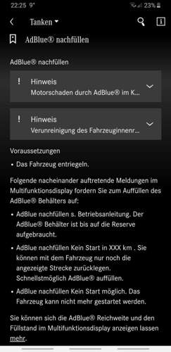

Was mit jetzt 2 mal aufgefallen ist, ist das der AdBlue Füllstand bis 1/2 mit 1800km Rest angezeigt wird. Ein paar Kilometer später wenn der Füllstand wohl den rotmarkierten Bereich erreicht, erscheint die Meldung „keine Messung des Füllstands möglich“.
Die letzten 1700km (Vermutung) fahre ich jetzt blind. Das ist inakzeptabel, so wie wenn ab 50% Kraftstofffüllstand die Anzeige auf 0 springt.
Kann jemand auch dieses Verhalten bestätigen, oder ist das nur ein Problem meines Fahrzeuges.
Danke für Eure Kommentare.

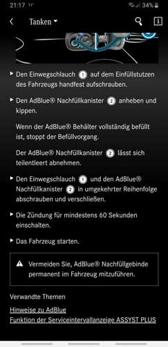

das Vorgehen gem. BA habe ich nicht ausprobiert.
Ein Meister des Vertrauens empfahl mir, den Motor bei der Betankung mit Ad-Blue laufen zu lassen. So habe ich es gamacht, und ich konnte während des Befüllvorgang's mitverfolgen, wie die Anzeige sich veränderte.
So werde ich es immer handhaben.
Hab gestern mal aufgefüllt und das Verhalten beobachtet:
Zündung an, da kam die Warnung (700 km blab bla).
Alles aus, dann zwei Kanister zu je 10 Liter nachgekippt.
Reingesetzt, Motor an, Warnung nochmal gekommen. Auf die AdBlue-Anzeige umgeschaltet. Da konnte man zusehen, wie der Füllstand nach oben ging.
Blieb dann bei 7000km Reichweite stehen.
Also gibt es keinen Grund den Motor dabei sinnlos laufen zu lassen. Nachfüllen und dann einfach losfahren reicht völlig aus.

Das sagt der Hersteller (MB Guides: AdBlue nachfüllen). So steht's geschrieben, so wird's gemacht 😁

Leute warum schickt ihr Bildchen der BA. Beim TE steht das Ding auf unplausibel. Was passiert in diesem Zustand....

Ich habe nun auch erstmals AdBlue an der Tankstelle nachgetankt, und zwar an der einzigen AdBlue-Zapfsäule hier im Rheinmaingebiet. Bei Avia in Hanau-Steinheim. Der Vorgang an sich eigentlich ganz easy, Zapfpistole rein und vollgetankt. Ich hab dann wie in der Bedienungsanleitung zunächst bei Zündung-Ein gewartet, ob sich die Füllstandsanzeige wie beschrieben nach ca. 30s aktualisiert. Das tat sie nicht, also fuhr ich los und ließ mir die Füllstandsanzeige während der Fahrt anzeigen. Nach ca. 1 Minute hat sich alles aktualisiert!
