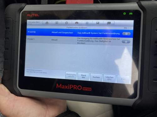

Habe seit einem Jahr immer wieder Adblue Fehler + Motorwarnleuchte. War aber immer nur kurz und ging auch von alleine weg. Seit neuestem wird mir aber angezeigt , kein Start in 800km. Fehler geht jetzt auch nicht mehr weg .
Adblue Tank ist ziemlich voll, noch 10700 km zu Fahren. Diagnose zeigt an P208B71 Das Stellglied ist blockiert. Hat da jemand Ahnung was das sein kann ?
Odb1
Odb2
Schwimmer defekt tippe ich!

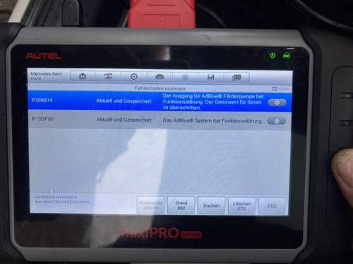

Ich hatte gleiche problem mit Mersedes E klasse , 200D ,2017 .
Ich habe nachricht von System - muss adblue Nachfüllung.
Nach habe ich dem adblue tanken .Meine Anzeige in der App zeigt nach ca. 13500km , ca.90%. .
Nach ein Tag ( ca. 10km fahren ) hab ich nachricht.
,, kein weiterer Start in 790km! ".
Und hatte motorleuchte an.
Bei prüfung im Autohaus
habe Fehler:
-Adblue Förderpumpe Kurzschluss nach Masse
-Adblue System Funktionsstörung
ich seitdem 60 Km gefahren ( ca. 5 Tage ) bin.
die Lampe selbst ging aus.
Und beide Fehler sind weg.
