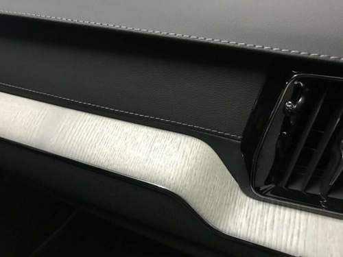

Hallo Kollegen XC 60 II,
sorry,
hab noch gar nicht nachgeschaut wo der Tankdeckel ist ;-))
hab ihn (VOLVO) nur bestaunt.......
wirklich ein tolles Fahrzeug.
LG und fröhliche Festtage.
Img-1102
Img-8925
