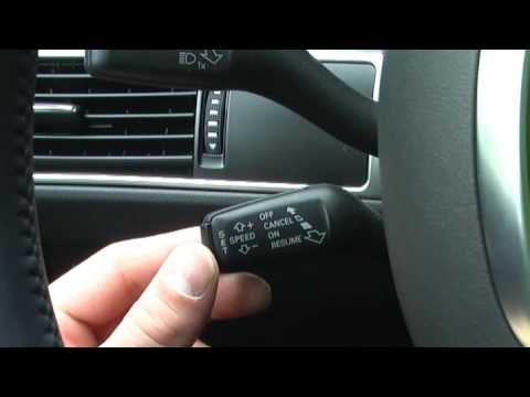

Der Tempomat konnte ja auch die Geschwindigkeit einstellen, also funktioniert das beim Opel ACC nachträglich nicht mehr? Wenn man aus der Baustelle rausfährt, also einfach wieder fuß am Gas und bei 120 SET drücken?
Interessant, ich dachte auch Opel hat einen extra Hebel mit Schaltern dran. Ich hab mich schon gefragt, ob das auch so doof aussieht, wie im A3.
http://i.ytimg.com/vi/VIidEh71Kjk/0.jpg

Naja, funktionell ist es.. aber nicht schön... dachte immer die Systeme wären alle gleich gelöst. Ich muss mir das System im Insignia mal selbst nochmal genau ansehen.
Edit: Habe gerade die BDA gelesen, daumenrädchen kann Geschwindigkeit + und -.
