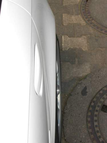

jetzt kam der Poste doppelt...hab noch ein Seitenbild nachgesetzt 😁 .

Hier mal zwei Fotos von meinem S3 mit ner 8x19/ET 35....einmal VA und einmal HA. Ich hab die nicht genommen....sah mir zu prollig aus und hätte massiv gesetzt.
