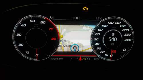

Moin zusammen,
wird bei dem Active Info Display auch die Option geben die Karte im vollem Umfang inklusive kleinen Tachos anzeigen zu lassen?
Habe es bisher nur mit den großen Tachos und Karte in der Mitte gesehen ... Audi und VW bieten auch die Option die volle Karte inkl. kleinen Tachos anzeigen zu lassen.
Eine Option mit der großen Karte beim Leon ist ja die Anzeige mit der digitalen KmH Anzeige unten rechts aber da fehlt nunmal die Drehzahl 😁
Wisst ihr da mehr?

Wenn man das VC beim Leon auf "Karte" stellt, hat das Display keinen DZM mehr, was soll das bitte? Es ist mir schon oft passiert, da sich mal an einer Krezung zum besseren Anfahren auf Manuell geschaltet habe und dann beim Beschleunigen vergessen zu schalten weil ich ja davon ausging ich bin in D. Da die Autos heute so leise sind, habe ich das nur über den DZM gesehen. Klar , Firstwordproblems. Aber wenn ich ca. 45.000 Euro ausgebe ..
Naja. Ich hoffe sie gestalten es beim Leon irgendwann mal so wie im Cupra ATECA mit DZM mittig und Karte links. Dann gebe ich mich geschlagen.
Ist zwar gwissermaßen OT, aber das digitale Cockpit wird laut offizieller Skoda Pressemitteilung ab MJ 2019 auch für den Octavia erhältlich sein. https://skoda-presse.de/feed/pm_2727
In Tschechien ist es schon im Konfiguratur und es wird nicht das aus dem Golf/Passat sein.
Im Internet findet man einige Bilder auf denen zu sehen ist, dass die Ansicht an die von Polo bzw. Leon angelehnt ist, d.h. bei voller Kartenansicht wird auch bei Skoda kein Drehzahlmesser zu sehen sein.
Für mich persönlich ist es aber kein Problem, dass bei voller Kartenansicht kein Drehzahlmesser zu sehen ist. Der Gang wird ja weiterhin links relativ groß angezeigt und bei Automatikgetriebe steht vor dem jeweiligen Gang auch ein großes D, S oder M. Daran erkennt man dann schon auf einen Blick, dass man im manuellen Modus ist.

Hi Leute...hab auch seit Freitag nen SEAT mit VC. Eins habe ich aber noch nicht verstanden. Kann ich mir auf dem VC auch die Abbiegepfeile/Manöveranzeige in der Mitte anstatt der Karte anzeigen lassen...oder nur klein in den Rundistrumenten? So wie früher auf einem Maxi Dot Display??? Finde dafür keine Einstellung!?
Ja geht. Einfach mit den Lenkradtasten die Reiter durch klicken, bis du zu Navigation kommst. Wenn du nicht die Karte auf dein VC geschoben hast, siehst du hier bei Zielführung Pfeile wenn du diese nicht aktiviert hast, siehst du nur einen Kompass
Aha...aber wie schiebe ich die Karte denn wieder zurück??? Da ist immer die Karte und ich kann nur darin zoomen? Wie bekommt man die Karte denn wieder weg?
Am Hauptdisplay ist auf der linken oberen Seite ein kleines Symbol, drück da drauf.
Also da steht links oben entweder Ansicht...oder da ist garnichts außer der Karte!? Im Setup gibt es ja auch keine Möglichkeit die Ansicht auf dem VC auszuschalten, sondern man kann sie nur ändern 2D, 3D usw. Keine Ahnung? Am Lenkrad kann man nur zoomen beim Navi...da würde ein Symbol schon Sinn machen!!!
In der Anleitung steht: 'Mit dem rechten Rädchen am Multifunktionslenkrad im Menü NAVIGATION kann die Karte erneut zum Infotaimentsystem übertragen werden.
Ich teste es morgen vielleicht. Da hole ich meinen beim Händler ab. :-)
Guck das YouTube Video von SLC280 über das VC. Da siehst du das kleine Symbol was ich meine.
Ich glaube das ist gemeint. So sieht es beim kleinen Navi aus....
Ja...das war beim ersten Mal glaube ich da...aber seitdem ich die Karte ins VC geschoben habe nicht mehr!?
