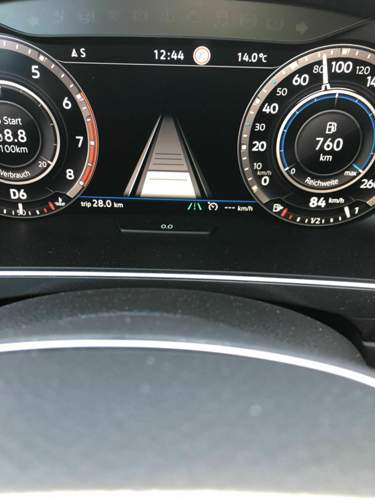

Hallo in die Runde,
wo finde ich einer Übersicht aller möglichen Anzeigen im AID?
Habe letztens etwas im Display gesehen, was ich auf die Schnelle nicht in der
Betriebsanleitung gefunden habe.

Hole es dir doch mal groß in die Assistentenansicht und achte mal nicht auf die ACC Funktionen sondern schau dir bei aktivem LA die "Straßenränder" an.
Wie oben beschrieben zeigen die Strassenmarkierungen der Grafik, nicht des Symbols, ob LA sie erkannt hat oder nicht.
Erkannte Markierungen sind weiß nicht erkannte grau. Auf dem angehängten Bild ACC aktiv LA aktiv und beide regelnd, beide Fahrbahnmarkierungen wurden erkannt. Ich habe selbst aber auch schon nur die rechte erkannt gesehen mit rechts weiss links grau.
Der Vollständigkeit halber:
ACC aus - nur graues Kästchen
ACC an, kein vorausfahrendes Fzg - gewählter Abstand wird durch graue Felder mit Querstrichen angezeigt.
ACC an , vorausfahrendes Fahrzeug erkannt - in die Grafik kommt ein Fahrzeug dazu welches sich auch noch im Abstand verändern kann
Genauso wird das alles auch in der von ihm markierten Miniansicht dargestellt. Und ebenfalls auf dem HUD. (Zweites Bild) LA aktiv beide Markierungen erkannt.

Genau, das gelbe Symbol kannte ich bereits, für den Spurhalteassistenten. Es ging sich um das graue Feld über der 0.0, was ich nicht zuordnen konnte.

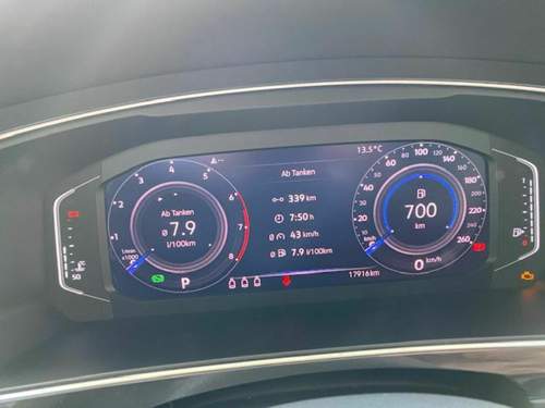

Ich weiß nicht ob schon mal jemand gefragt hat.
Aber ist es möglich in der Übersicht anstatt des Verbrauchs, z.B. die Öltemperatur anzeigen zu lassen?
Marco
Anzeige
Du meinst in der linken Tube. Nein dort geht es nicht. Du kannst es nur in der Mitte anzeigen lassen.
Kann man eigentlich die km/h Anzeige ändern? Bei mir sieht es nämlich so aus
Was meinst du genau? Die Anzeige in der Tube? Die Skalierung der Tube? Bitte mehr Infos.
Oh sorry.. ich meine da wo die Tacho Nadel ist. Also andere Muster oder so
Nein das kann man nicht einfach so ändern. Man kann es nur codieren lassen (macht eventuell dein freundlicher), dann ist es aber dauerhaft so wie man es codiert hat. Ein Menüpunkt wo man die Optik ändern kann gibt es so nicht.
Ich fahre sogar in letzter Zeit nur noch die Anzeige ohne die Tuben und das geht sehr gut. Ist nur eine Gewohnheitssache. Ich denke nämlich, dass die Tuben Früher oder Später sowieso ganz verschwinden werden. Irgendwann passt es halt nicht mehr zu den modernen Fahrzeugen und dann ist es gut wenn man sich schon mal dran gewöhnt hat. Aber das kann ja auch jeder so machen wie er will.
Hmmm ok schade trotzdem vielen Dank mal schauen ob ich es machen lasse 🙂

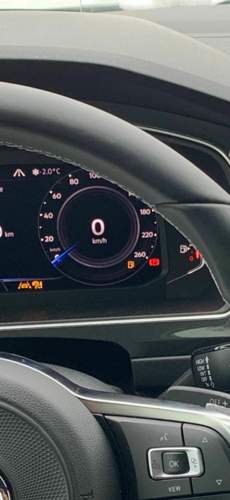

kann ich die Uhrzeit im AID anzeigen lassen? hab mir bisher einen Wolf gesucht.
Anzeige links Drehzahlmesser , rechts Tacho. jeweils in Tubeform.
