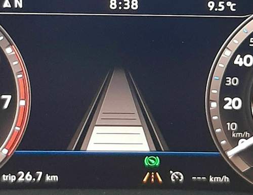

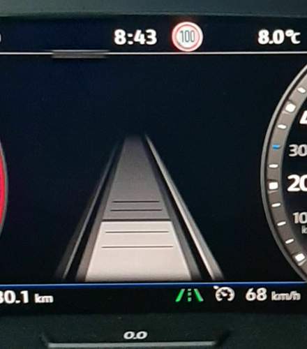

Erkannte Markierungen sind weiß nicht erkannte grau. Auf dem angehängten Bild ACC aktiv LA aktiv und beide regelnd, beide Fahrbahnmarkierungen wurden erkannt. Ich habe selbst aber auch schon nur die rechte erkannt gesehen mit rechts weiss links grau.
Der Vollständigkeit halber:
ACC aus - nur graues Kästchen
ACC an, kein vorausfahrendes Fzg - gewählter Abstand wird durch graue Felder mit Querstrichen angezeigt.
ACC an , vorausfahrendes Fahrzeug erkannt - in die Grafik kommt ein Fahrzeug dazu welches sich auch noch im Abstand verändern kann
Genauso wird das alles auch in der von ihm markierten Miniansicht dargestellt. Und ebenfalls auf dem HUD. (Zweites Bild) LA aktiv beide Markierungen erkannt.

Vorteil von Corona die Straßen sind frei und ich habe eben ne kleine Runde gedreht und Fotos gemacht. Hat mir keine Ruhe gelassen.
Alles so wie ich geschrieben habe! Auch nur links erkannt wird angezeigt. Selbst bei AUSGESCHALTETEM ACC zeigt die Grafik weiße und graue Linien des LA für erkannt / nicht erkannt. Egal ob die große Ansicht oben oder die kleine unten oder im HUD. Da bin ich aber froh das mein AID MJ 2017 das alles kann. Fotos zum Beweis sind dabei... eigene!

Und hier in der grossen Ansicht. Auch mal nur eine erkannte Seite für LA...

MaverickHR hat Recht. Bei mir (Bj.03/2018) ist das genauso. Beide Informationen werden gleichzeitig dargestellt, sofern diese aktiviert sind.
