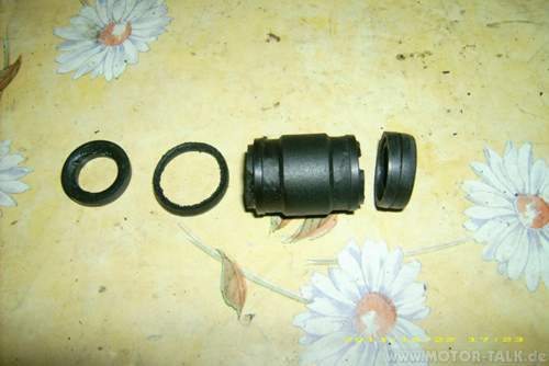

Hallole,
habe eine Audi A8 4,2 Quattro Bj 98.
Im Kühlmittel Ausgleichsbehälter ist das Wasser weiß. Ab und zu muss ich auch den Behälter wieder mit Wasser bzw Frostschutz befüllen. Im Stadtverkehr fast täglich auf Langsrecke alle 2 Tage ca. 1 Liter.
Temperaturanzeige geht aber nie über 90 Grad und aus dem Auspuff kommt auch kein weißer Rauch oder ähnliches.
Bitte um Mithilfe - mein Baby hat 218000 km und ich liebe es ;-).
Bitte um Antwort was es sein könnte (ZKD denke ich nicht da sonst keine Symptome dafür sprechen würden).
Danke

"Weiß" oder "Milchig" ???
MfG
Turbonet
Pfütze unterm Auto?
Keine Pfütze und das Wasser ist etwas cremig aber nur absolut minimal.
liest sich nach beginnendem ZDK-Schaden also Öl im Kühlwasser aber noch geringe Menge, anfangs milchig weiß oder geblich, später beigefarben bis braun. Weißer Rauch ausm Auspuff würde bedeuten Undicht Richtung Brennraum, liegt bei dir ja nicht vor.
Auf welche Symptome wartest du denn noch?
Wasser zu Brennraum, Öl zu Wasser, Wasser zu Öl, Öl zu Brennraum. Mehr Möglichkeiten gibts nicht, kann aber alles nacheinander eintreten denn Undicht bleibt Undicht.
Kühlsystem abdrücken (lassen) bzw. Druckverlustprüfung für alle Zylinder hinterher, das dürfte aufschlussreich sein, ändert aber nichts an der Tatsache, dass du nen starken KW-Verlust hast und KW sich nichtmal eben von selbst weiß verfärbt, auch nicht durch Kurzstrecke oder sowas.

Hallo Magnus habe eben folgendes entdeckt. Habe den Deckel vom Kühlmittel geöffnet dann lief Kühlmittel vorne rechts in Fahrtrichtung unten etwas raus. Kann es sein dass es dann das Röhrchen des Motorölkühlers ist??
Dein Röhrchen sieht demzufolge ungefähr so aus. 😁 Ich hatte das schon seit Kauf meines A8, ich musste aber nur alle paar Monate was nachkippen (je nachdem wie sich das Röhrchen verdrehte mehr oder weniger). Turbonet kann dir sicher auch ein Lied davon singen, wenn er es nicht inzwischen doch schon repariert hat.
Es bleibt jedoch, das Kühlwasser sich nicht mal eben so in milchig, weiß, cremig ändert. Das Röhrchen ist indem Fall wohl nur verantwortlich für den massiven KW-Verlust
Die Failkonstruktion
Vielleicht sollten wir so langsam mal ein "Ölkühlerröhrchenwechseltreffen" veranstalten.
Meins fuckt mich auch ziemlich ab, und ich hab sowas von keinen Bock auf diese Arbeit... 😠
Die Arbeit ist Mist das stimmt aber man bedenke, egal ob du jetzt die Original-Plastikvariante oder ausm Forum das Aluröhrchen reinmachst, du wirst diese Arbeit wahrscheinlich niewieder machen, außer du hast wirklich vor den A8/S8 noch sehr sehr lange zu fahren. Die ersten A8 werden schließlich auch schon 20 Jahre alt dieses Jahr 😰 wie die Zeit vergeht....

Hatte das mit dem Röhrchen auch, hab es gewechselt, aus Alu.... Hatte keine Lust auf den sif unterm Auto......
