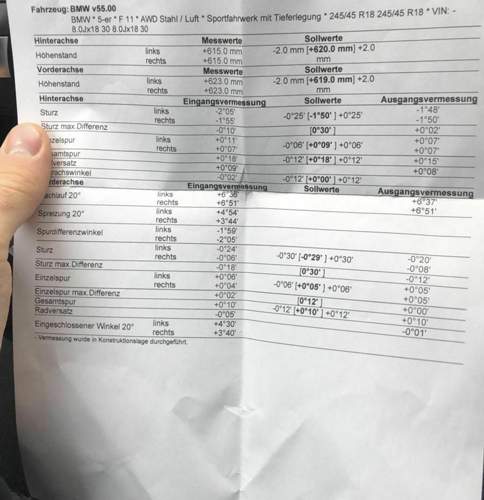

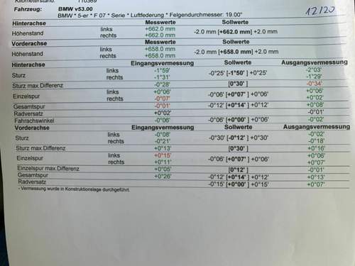

Ich habe heute eine Achsvermessung durchführen lassen. Der Hintergrund ist dass mir aufgefallen ist dass die Vorderreifen sich verstärkt an den Außenseiten abfahren. Zudem stand das Lenkrad bei Geradeausfahrt minimal rechts.
Bei der anschließenden Probefahrt kommt jetzt die Ernüchterung, da das Lenkrad bei Geradeausfahrt immer noch nach rechts zeigt.
Anbei das Protokoll.
Findet ihr die Werte ok?

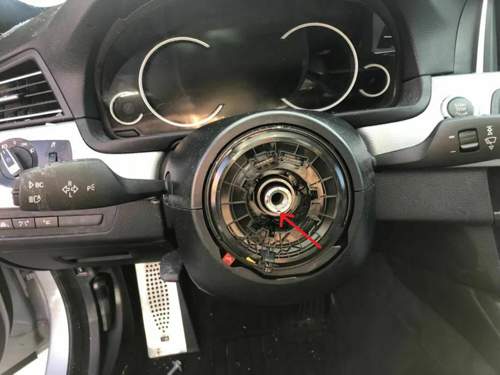

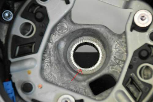

@F11User schrieb am 10. Februar 2020 um 10:36:57 Uhr:
Wo ist denn Bitte das Problem daran ? Anscheinend hast du mal überhaupt gar keine Ahnung von dem Auto was du fährst....Erst Wissen dann quasseln ;) So Leute wie „du“ sind der Grund warum die Welt irgendwann mal stehen bleibt. Das ist eine Schraube und davor denn Airbag rausklemmen.
Ja so ist das mit den Dummschwätzern :rolleyes: in dieser Welt. Blöd nur, dass das Lenkrad nur in einer Position richtig drauf passt, bevor es mit der Schraube fixiert wird :D.

zumindest ein Wert ist ja schlechter also vorher und ausserhalb der Tolleranz.
wie weit sich das auswirkt muss ein kenner beantworten
Die Sturzdifferenz an der HA ist blöd, hat aber keine Auswirkung auf dein Problem.

Ich würde den Sturz an der Hinterachse nochmal korrigieren lassen. Das Protokoll ist ja nun wirklich für den „Laien“ schon gut lesbar. Ich verstehe nicht, warum die dir sowas überhaupt unterjubeln. Die Chancen stehen sonst gut, dass die Innenflanke des Reifens hinten links ebenfalls zu starkem Abrieb neigt.
An der Vorderachse könnten ausgeleierte Zugstreben ursächlich sein für Dein Problem.
Beim F11 kann an der VA nur die Spur einstellen. Und an der HA ist Negativ Sturz normal bei BMWs, problematisch wird’s nur bei Breitreifen 285-295 usw.

Nach der Achsvermessung stand mein Lenkrad auch leicht nach rechts versetzt. Habe es dann bemängelt unf es wurde weitere 3 Male Vermessen aber die haben es trotzdem nicht hinbekommen dass das Lenkrad gerade steht :).
Da bei der Eingangsvermessung der Sturz an der HA ja im Toleranzbereich lag vermute ich, dass nur die Spur eingestellt worden ist und am Sturz keiner etwas verstellt hat.
Könnte ein Messfehler sein, da sich der Sturz durch die Spureinstellung eigentlich nicht ändert.
Sobald das Auto etwas anders auf der Bühne steht als bei der Eingangsvermessung kann es schon mal sein, dass dann einige Werte minimal außerhalb sind.
Ggf. nochmal vermessen und schauen wie es dann aussieht. Aber wie schon alle schreiben sollte wegen dem minimal schlechten Sturz das Lenkrad trotzdem gerade stehen. Könnte eventuell auch an den Reifen selber liegen. Testweise vielleicht mal die Sommerräder montieren und dann schauen wie es aussieht.

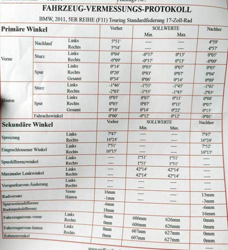

Hier ist von meinem F11 die Vermessung
38b359cc-9fd8-453b-abe5-d4af40421d3d
@ciorbarece schrieb am 8. Februar 2020 um 12:56:04 Uhr:
Liefern die alten Werte einen Hinweis auf eine Verstellung an der Vorderachse hin? Wie gesagt fahren sich die Vorderreifen aussen ab, trotz regelmäßiger Kontrolle des Luftdrucks und korrekter Einstellung.
Du hast qausi kein Sturz an der VA. Die Reifen liegen fast plan mit dem Straßenbelag. Ist man damit in Kurven flotter unterwegs, gibt es dort stärkeren Verschleiß. Das liegt in der Natur der Sache.
Leider ist der Sturz an der VA nicht ohne Hardwaretausch korrigierbar.
Sollte es zu einer Nachbesserung kommen würde ich darauf drängen, Spur und Sturz an der HA im Rahmen der Toleranzen auf die Minimalwerte zu bringen.

Und wenn das Auto an sich „gerade“ fährt bzw. Nix negatives beim Autofahren bemerkst und das Lenkrad trotz Einstellung nicht gerade steht, kannst du es einfach lösen und und um 1-2 Ritzen gerade stellen. Fertig aus
Das will ich sehen :D. Offensichtlich noch nie ein Lenkrad beim Fxx ausgebaut ;).
