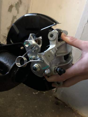

nur zur Info hab die sufu schon benutzt aber nichts zu meinem Problem gefunden.
Also ich bin gerade dabei meine achse in meinem 1.8er 90 ps umzubauen auf achsen vom gti 2.0 8v.
Die achsen wurden komplett zerlegt und gepulvert.
Ich hab alle anbauteile neu gekauft und muss theoretisch nurnoch zusammenbauen (so die Theorie).
Jetzt bin ich auf ein Problem gestoßen auf welches ich avsolut keine Lösung weiß.

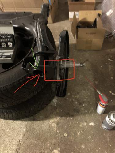

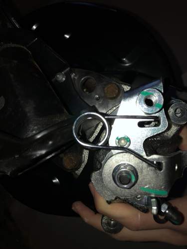

Problem: Ich habe achszapfen ankerblech und bremsscheiben mit radlager montiert. Jetzt wollte ich bremssattelhalterung und bremssattel montieren, aber wenn ich den bremssattel anschrauben will stößt die feder die hinten am bremssattel montiert ist an die Achse an, wodurch ich den bremssattel nicht anschrauben kann… ich habe verschiedenste bilder etc angeschaut und es sieht aus als hätte ich alles richtig montiert (ist ja auch ziemlich selbsterklärend).
Der Sattel sollte hinten rechts oben an der Achse sitzen. (Meines wissens nach)
Also dachte erst ich hab die Achse falsch herum aber sie ist . Ist sie aber nicht.
Und habe es dann mit dem alten bremssattel probiert um auszuschließen dass der neue nicht baugleivh ist. Aber siehe da, gleiches problem.
Alter sattelhalter und neuer sind auch baugleivh…
Lösungsansätze:
1. Ich demontiere alles nochmal und montiere den Achszapfen so, dass der bremssattel so sitzt dass er komplett nach hinten zeigt (möglich, da ich kein Abs habe und das Loch für den Sensor nicht brauche.
2. ich mach die Feder am Bremssattel ab. Aber ich denke die brauche ich fürs zurückstellen der Handbremse.
Kann mir jemand helfen?
Komme einfach nicht weiter.
LG
Jonas

@jonib1232 schrieb am 11. Mai 2024 um 14:33:45 Uhr:
War gestern in der Halle und hab Bilder gemacht.
Und ja hab alle alten Teile noch und sind alle Baugleich.. dachte auch zuerst vielleicht liegts daran.
Anhand der Bilder und meiner Beschreibung oben hoff ich dass ihr versteht was ich meine.
Lg
Mir kommt die Position der Entlüftungsverntile recht tief vor.
Täusche ich mich oder liegen die nicht normalerweise sehr weit oben?
Muss selbst nochmal einen Blick drauf werfen.
Der Halter für das Bremsseil muß nach unten zeigen!
Ich bin die ganze Zeit davon ausgegangen, dass die Achse quasi auf dem Kopf liegt. Aber wenn das nicht der Fall ist, stimme ich den Beiden über mir zu. Der Sattel muss andersrum bzw. auf die andere Seite der Achse.

der satel gehört auf die andere seite die schraube zum entlüften immer nach oben
muss so ausehen wenn es dan fertig ist
