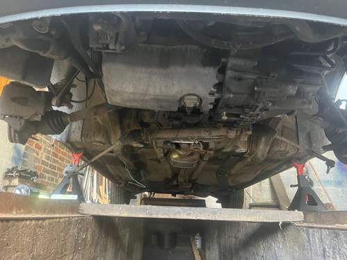

Moin, da es jetzt etwas wärmer wird habe ich mir vorgenommen die rostigen achsteile an meinem kuga etwas zu beseitigen.
Ich habe rostumwandler und auch nen extra unterbodenlack hier zum ausstreichen.
Was wäre so die richtigen Schritte? Also ich hätte jetzt einfach unten einmal mit unterbodenwäsche abgespült, groben rost mit drahtbürste entfernt ,den umwandeln drauf dann halt nen Tag gewartet bis der seine Arbeit gemacht hat und dann den Lack drauf oder ist das falsch gedacht?
Und muss ich beim rostumwandler auf die lackierten teile achten das die nichts ab bekommen ?
Die Bilder sind von hinten rechts/links vorne ist so gut wie garkein rost

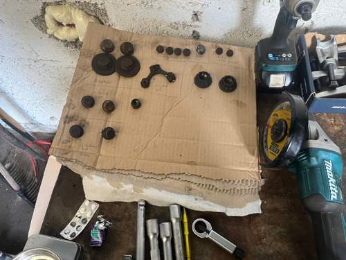

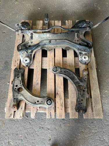

Ich hatte im Herbst 2023 die Achsteile von meinem Golf 4 Bj 2004 ebenfalls entrostet und behandelt da die Dekra als geringfügigen Mangel geschrieben hatte das beide Achsen korrosionsgeschwächt seien.
Ich hatte ihn zuvor in der Waschstraße mit dem Hochdruckreiniger abgewaschen und den Dreck den ich nicht gelöst bekommen hatte mit einer „Klobürste“ welche im Akkuschrauber eingespannt war abgebürstet.
Danach Drahtbürsten zum beseitigen vom losen Rost verwendet. Anschließend mehrmals mit Ovatrol behandelt.
Abschließend hatte ich Brantho-Korrux 3in1 verwendet und 3mal gestrichen. Eigentlich wollte ich das Brantho in 2 Farben kaufen. (Schwarz und grau)
Erste Schicht Schwarz, zweite Grau und dritte wieder Schwarz.
So ist es einfacher zu sehen ob man überall ordentlich gestrichen hat. Leider hatte ich beim bestellen irgendwie nur grau bestellt 🙂 Aber egal 🙂
Achso, ich hatte so ziemlich den ganzen Kram auseinandergenommen und bei der Gelegenheit noch das ein oder andere erneuert. So empfand ich das Streichen und behandeln als einfacher da viele Stellen schlecht zu erreichen waren. Die Hohlräume der Achsteile hatte ich mit einer Hohlraumpistole ausgespritzt, beim Brantho hatte ich es noch etwas verdünnt.
Ich hatte es in einer sehr undankbaren Jahreszeit gemacht. Es hat ewig gedauert bis es trocken war, dadurch hatte sich das Projekt ewig gezogen da es oft ne Woche gedauert hatte bis eine Schicht trocken war. Habe zwar einen Holzofen in meiner Schrauberecke jedoch waren die Nächte schon ziemlich frisch.
Das war in meinem Fall aufgrund von einem Firmenwagen aber egal. Würde es allerdings nie wieder im Herbst machen. Der Sommer wäre dafür die beste Zeit.
Frühjahr 2024 noch mit MikeSanders weiche Mischung eingespritzt um das ganze noch besser vor Salz zu schützen.
Das Fett hatte ich in einem Topf verflüssigt und in die Hohlraumpistole gefüllt. Wenn es während dem verarbeiten verhärtet war hatte ich einfach die Hohlraumpistole auf die Herdplatte gestellt damit es wieder flüssig wird.
