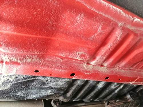

Moin, da es jetzt etwas wärmer wird habe ich mir vorgenommen die rostigen achsteile an meinem kuga etwas zu beseitigen.
Ich habe rostumwandler und auch nen extra unterbodenlack hier zum ausstreichen.
Was wäre so die richtigen Schritte? Also ich hätte jetzt einfach unten einmal mit unterbodenwäsche abgespült, groben rost mit drahtbürste entfernt ,den umwandeln drauf dann halt nen Tag gewartet bis der seine Arbeit gemacht hat und dann den Lack drauf oder ist das falsch gedacht?
Und muss ich beim rostumwandler auf die lackierten teile achten das die nichts ab bekommen ?
Die Bilder sind von hinten rechts/links vorne ist so gut wie garkein rost

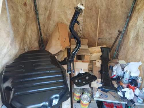

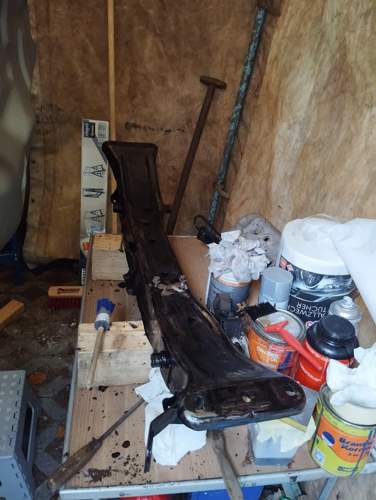

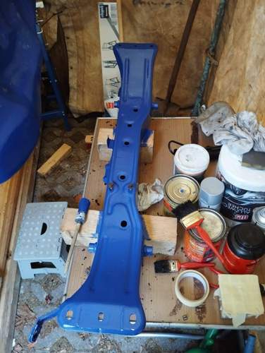

Ich hab das Brantho 3in1 in 3 Schichten und da drauf nur noch Elaskon UBS hell, hält jetzt schon 5 Jahre,ich hab keine Beschädigungen oder irgendwelche Stellen wo es abgeht.
Bild #211462208
@ToledoDriver82
Hast du auch Achsteilen gemacht? Würde ich auch gerne sehen.
Ja, früher schon QL,bei zwei die HA
