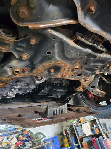

Moin, da es jetzt etwas wärmer wird habe ich mir vorgenommen die rostigen achsteile an meinem kuga etwas zu beseitigen.
Ich habe rostumwandler und auch nen extra unterbodenlack hier zum ausstreichen.
Was wäre so die richtigen Schritte? Also ich hätte jetzt einfach unten einmal mit unterbodenwäsche abgespült, groben rost mit drahtbürste entfernt ,den umwandeln drauf dann halt nen Tag gewartet bis der seine Arbeit gemacht hat und dann den Lack drauf oder ist das falsch gedacht?
Und muss ich beim rostumwandler auf die lackierten teile achten das die nichts ab bekommen ?
Die Bilder sind von hinten rechts/links vorne ist so gut wie garkein rost

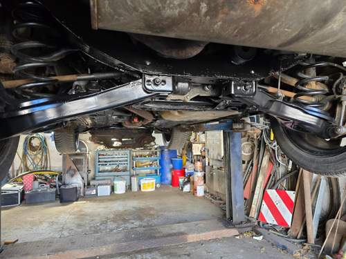

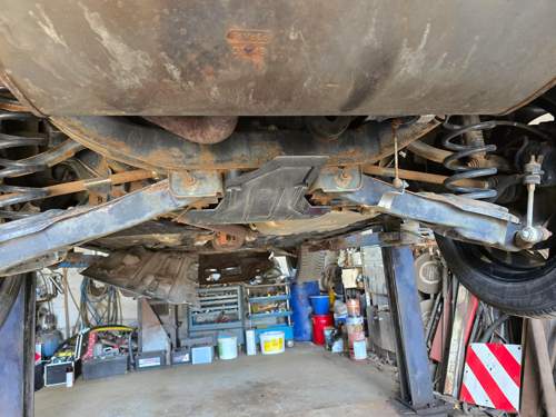

So hier einmal vorher nachher , ich bin leider nicht überall so gut ran gekommen aber alles was locker war ist auf jedenfall ab und alles andere hab ich mit der Handbürste mühselig entrostet
Bild #211483673
Bild #211483676
Bild #211483679
Wie bist du schlussendlich vorgegangen?
Wie hast du "lackiert"?
Also mit der csd Scheibe und Akku Schrauber ging es am besten , damit alles was ging komplett blank gemacht und wo ich nicht ran gekommen bin mit schlitzschraubendreher den Laden rost entfernt und mit drahtbürste drüber.
Dann mit bremsenreiniger alles grob gereinigt wo ich behandeln wollte.
Ich habe von einem Arbeitskollegen noch brunox epoxy empfohlen bekommen welches ich genutzt habe davon gab es etwa 2-3 Schichten und dann etwa einen Tag trocknungszeit .
Und dann kam das korrux 3in1 in 3 Schichten drauf
